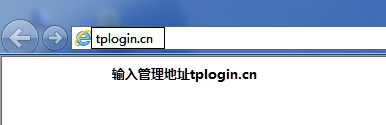

2、打开浏览器,清空地址栏,输入管理地址tplogin.cn,如下:

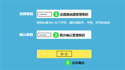

3、设置路由器的管理密码(如果已经设置过,请直接输入密码即可),点击 确定。

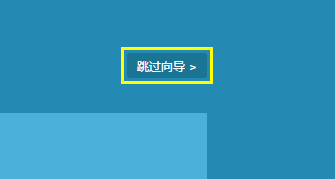

4、进入路由设置,点击 跳过向导,如下图:

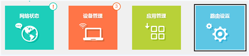

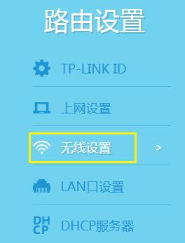

5、进入管理界面后,点击 路由设置,如下:
6、点击 无线设置,如下图:

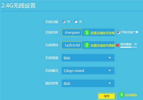

分别设置2.4G和5G网络的 无线名称、无线密码,点击 保存,如下图:
注意:无线名称不建议设置中文或特殊字符,无线密码至少8位,为保证网络安全,保证密码强度较强。
按照同样的方法设置好5G频段的无线信号和密码。

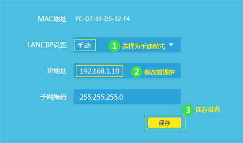

7、点击 LAN口设置,修改为和主路由器同一网段的不同IP地址。例如主路由器的LAN口IP为192.168.1.1,则修改本路由器的IP为192.168.1.X(X=2-254)。主路由器为192.168.0.1,则修改本路由器为192.168.0.X。

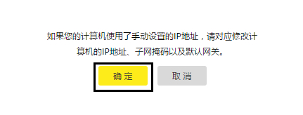

8、保存之后,电脑会重新获取IP地址,点击 确定:
注意:后续登录路由器管理界面,需要使用修改后的IP地址登录,请务必牢记。

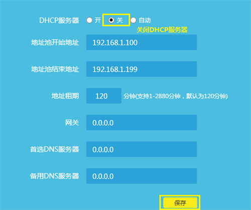

9、使用修改后的IP地址或tplogin.cn重新登录路由器界面,点击 路由设置 >> DHCP服务器,点击 关,如下图:
所有的设置已经完成,接下来将TL-WDR8400的LAN口(即1~4号接口)与前端路由器的LAN口(或局域网交换机)连接起来。
至此,TL-WDR8400当作无线交换机(无线AP)使用已经设置完毕,无线终端可以连接上设置好的无线信号上网。如果有有线电脑需要上网,请连接到LAN口即可。
