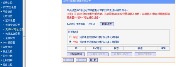

一、无线路由器怎么设置过滤mac地址
1 MAC地址是连网的终端在网络上的唯一标识。
2 通过过滤MAC地址,可以设置允许某些MAC地址通过路由器登陆网络。
而未设置的全部被拦截。
3 也可以通过过滤MAC地址设置拦截某些MAC地址,而未设置的全部允许通过。
4 当电脑连网后,可以在路由器DHCP服务列表里查看所有连网的终端的MAC地址和匹配的IP。
5 记录需要允许的终端的MAC地址后,进入无线设置-无线MAC地址过滤-选择启用过滤,选择是允许还是禁止 列表中生效的MAC地址访问本无线网络-然后添加新条目中输入记录的MAC地址。
状态为生效后保存。
二、如何设置无线路由器mac地址过滤
1、无线路由器插上电,先不要接猫,电脑连接无线路由器任一LAN口 ;
2、 浏览器地址栏输入路由器IP地址(路由器背后标签上有的),输入登录用户名和密码进入设置页面;
3、点击无线配置,可以看到无线Mac地址过滤选项。
4、选中无线Mac地址过滤选项,将过滤状态调为开启,过滤规则调为允许,然后点击保存生效,此时已经开启了Mac地址过滤功能。
5、接下来,将你想要添加的设备连入该无线路由器,打开网络参数——内网配置选项。
6、在DHCP 客户端列表中复制你想加入设备的Mac地址。
7、打开无线配置——无线Mac地址过滤选项,在Mac地址栏中填写复制的Mac地址,点击增加,此时,便将该Mac地址加入了路由器。
