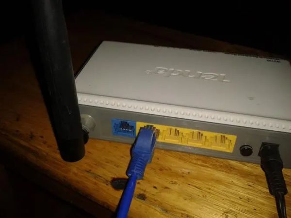

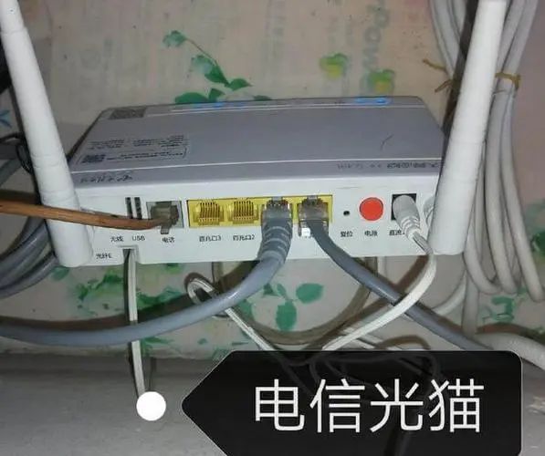

2.把MODEM的LAN口连接到路由器的WAN口。

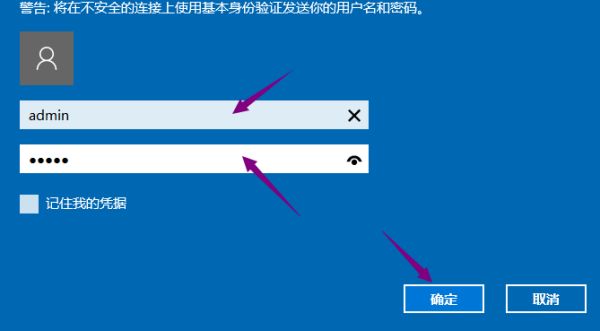

4.输入用户名和密码,点击登录。
默认都是admin。

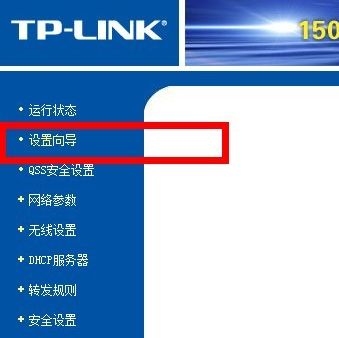

5.点设置向导。

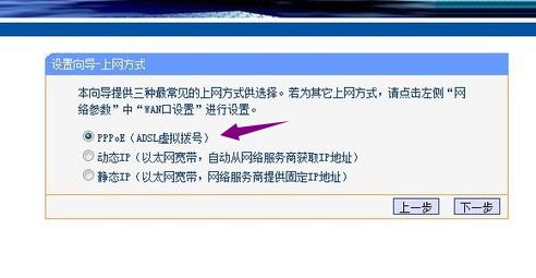

家用宽带一般是PPPOE模式。
7.输上上网账号和密码。
