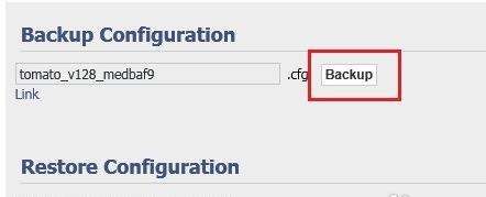

点击右边选项栏的“路由器设定值”。
3、在右边的窗口中点击“Backup”,之后选择备份文件的保存位置,这样就完成了路由器当前配置的备份工作。

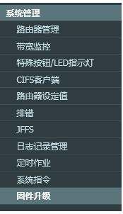

4、点击右边选项栏的“固件升级”。

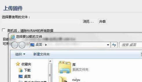

5在上传固件的页面中,点击“浏览”找到要升级的固件文件,之后点击“升级”。
