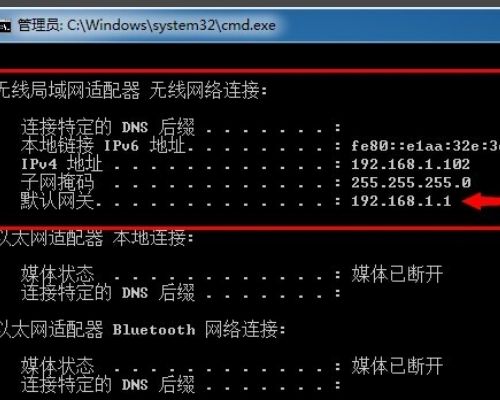

1、在用网线连接互联网的情况下首先找到电脑的默认网关,首先打开cmd。
2、输入ipconfig命令,查看所在网络的默认网关。

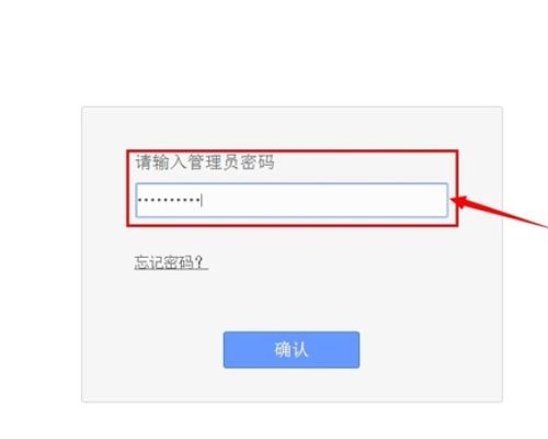

3、在浏览器输入默认网关,进入路由器管理界面还需要密码。

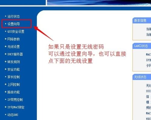

4、进入路由器管理界面,我们可以通过设置向导来设置无线密码,也可以直接点无线网络设置在里面设置,我们直接通过设置向导来设置。

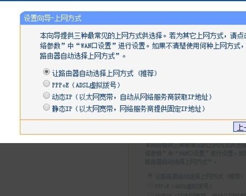

5、点击下一步下一步,系统会自动检测你的网络环境和上网方式。

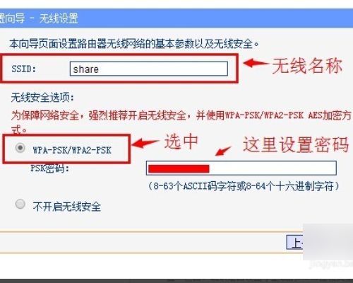

6、无线网络密码在这里设置,在SSID里输入你的无线名称,无线安全选项选中PSK密码,并在输入框里输入你要设置的无线密码。
最后点击完成即可。
