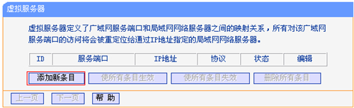

1、登录路由器管理界面,进入 转发规则 >> 虚拟服务器,并点击 添加新条目。

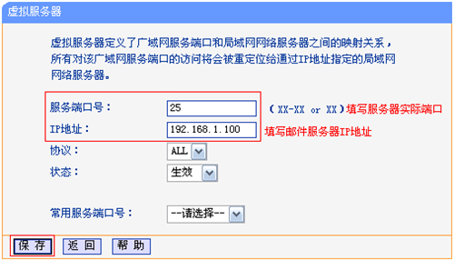

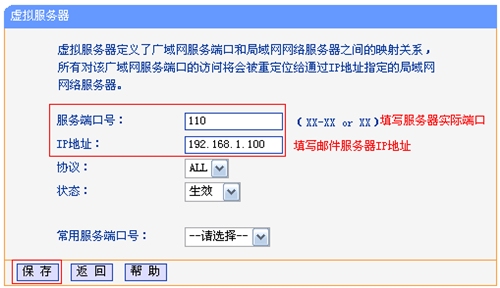

2、添加邮件服务器规则,填写邮件服务器的服务端口号、服务器IP地址,然后点击 保存。发送邮件(SMTP:25号端口):
服务端口号:服务端口号为对外开放端口,即Internet访问服务器使用的端口。该端口必须与服务器实际端口一致。接收邮件(POP3:110号端口):

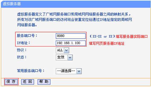

3、添加网页服务器规则。

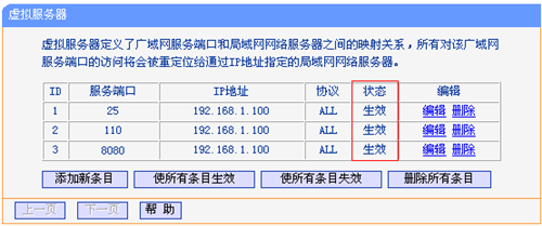

4、确认规则启用,进入 转发规则 >> 虚拟服务器,如图所示表示创建成功。
至此,虚拟服务器规则设置完成。
