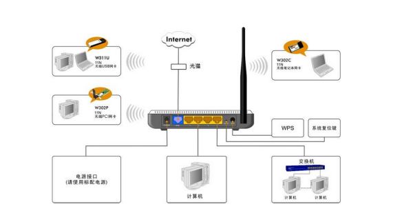

一、【家庭网络环境布线】:
1、有电信猫:电信猫----路由器wan口;路由器lan口----电脑1/2/3/4.
2、没得电信猫:网线----路由器wan口;路由器lan口----电脑1/2/3/4.

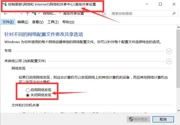

1、右键单击“网络”-左键单击- 属性-更改高级共享设置—然后再“家庭或工作”和“公用”上分别选择“启用网络发现”,“启用文件和打印机共享”。
2、“启用共享以便可以访问网络的用户可以读取和写入公用文件夹中的文件”,“关闭密码保护”,“允许windows管理家庭组连接”保存修改退出。

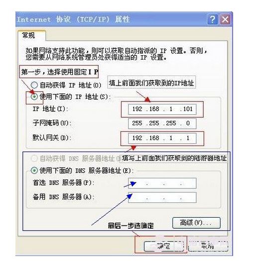

3、然后就是设置ip,记住必须得在同一个网段,例如:“机子设为192.168.1.2,另三台就设为192.168.1.3,192.168.1.4,192.168.1.,5”,子网掩码都是255.255.255.0,其他的不要设,最后确定,退出。

1、连接电话线到猫
2、连接猫出口网线到路由器wan口
3、连接台式电脑到lan口(一般为四个,哪个口都行)
4、设置台式电脑ip和dns为自动
5、在台式电脑上打开浏览器,输入192.168.0.1或者192.168.1.1(视路由器型号和品牌而定)
根据提示进行设置,使用设置向导,先设拨号模式及账户密码,然后是lan的地址池,开启dhcp,开启无线网络,不加密的话自动
6、打开笔记本,设置启用无线网络,ip,dns自动,查找无线信号,连接即可。
