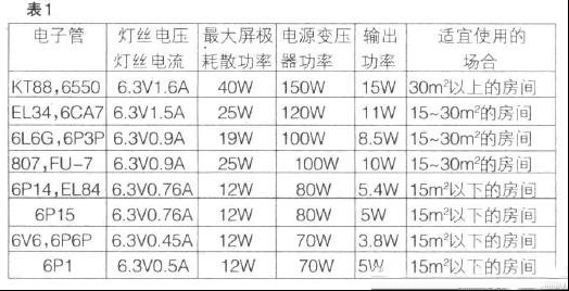

    1.甲类单端胆机受功率电子管最大屏极耗散功率的限制,其输出功率一般都不大。常见的甲类单端胆机电路输出功率一般在2W~15W之间,表1是一些常用甲类单端功放电路的输出功率和对应的一些参数。
  适用场合与所用音箱的灵敏度有关,灵敏度越高相应的使用面积越大。
  2输出功率的计算方法有很多不同的版本,计算结果基本相同,只是计算所需的参数不同。
  现提供一个比较简便的计算公式供大家参考:I2×R/2。式中I2为静态电流的平方,R为输出变压器初级阻抗(负载阻抗)。经过大量的实践这个公式的结果是比较准确和实用的。

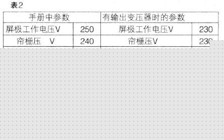

   在电子管手册中我们能查到功放管的典型应用参数,例如6P1屏极电压为250V,发烧友在制作中都按这个参数来选择,实际上并不适当,不能很好发挥功放管的性能,因为在屏极回路中串有输出变压器,输出变压器的初级线圈有直流电阻,加到电子管屏极的直流工作电压会降低,其他参数随着屏极电压的改变也相应变化(见图1)。
  我们可以看到经过输出变压器后,电子管屏极工作电压下降了20V,参数的变化见表2。
  从表2中可以看到,由于现在对输出变压器的频响要求比早期要求更高,初级线圈的匝数多,直流电阻较大。所以我们在自制胆机时屏极供电电压一定要考虑输出变压器初级线圈产生的直流电压降,这样才能达到手册中提供的应用参数。

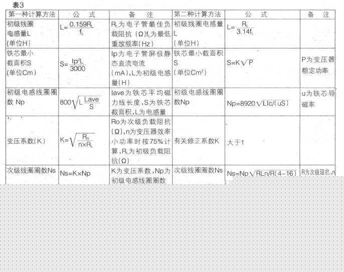

   输出变压器是胆机的灵魂,如果没有输出变压器也就不会有所谓的胆味,在所有元器件参数不变的情况下更换不同厂家的输出变压器,其重放的声音是不一样的。在自制电子管功放时输出变压器的设计制作决定了重放声音的效果。输出变压器的设计也有许多版本,下面列举两种计算方式供大家比较(见表3和图2),以电感量(L)的计算为例供大家参考。
  电感量的计算:
  一种计算方法为L=0.159RL,式中L为电感量(单位H),RL为电子管最佳负载阻抗(单位Q),fL为最低重放频率(单位Hz)。另一种计算方法为:RL/3.14×fL,式中RL为电子管最佳负载阻抗(单位Ω),fL为最低重放频率(单位Hz)。3.14为最低频响为-1dB时的常数。而第一种计算方式中的常数0.159是基于最低频响为-3dBB寸的常数,所以要根据自己对最低频响的需求来选择计算公式。
  从以上两个计算公式可以看出不同版本的计算公式最终的结果是不相同的。为什么会出现这种情况呢?原因有2点:1)没有一个厂家愿意将自己的输出变压器设计【存储器数据】公开发表出来,因为这牵涉到经济利益和企业之间的竞争。2)我们现在能在各种刊物上见到的输出变压器设计资料大多是很多年以前的资料,而且有些还不完整,这就给一些想自己动手的朋友带来不少麻烦,所以在业余条件下自制的单端输出变压器成功率并不高。哪么在业余条件下能否制作出高品质的输出变压器呢7回答是肯定的,笔者将自己制作输出变压器的一些经验提供出来供大家参考,由于笔者本人也参与了一些输出变压器产品的设计,为了避免不必要的麻烦笔者只提供在业余条件下的制作方法,而没提供详细的计算公式。但这样做出来的输出变压器性能已经很好了。
