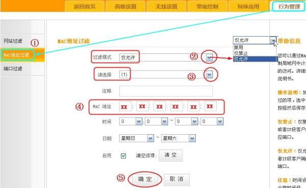

1、首先准备好待修改上网设备的MAC地址数据。
可先查看各连网设备的网卡MAC参数,并记录下来备用;
2、进入路由器的设置页面,如下图打开路由表,可看到路由器已连接的上网设备的IP参数,可了解当前路由器已连接的网络设备,了解是否有外部不明设备连接;
3、修改MAC操作,需进入下图页面,按图中红色序号顺序依次操作,将“过滤模式”按实际需要设置为“仅允许”或“仅禁用”参数,来过滤设备连接;
4、“请选择”框中,最多可设置10个连网设备的MAC地址。
在下面④MAC地址框中输入前面记录的MAC数据,依次输入完成后,按“确定”按钮保存参数;

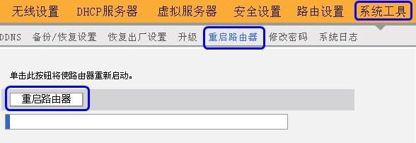

5、然后,重启路由器使修改参数生效,即可通过路由表中MAC绑定设置,来控制指定MAC的设备上网行为。
