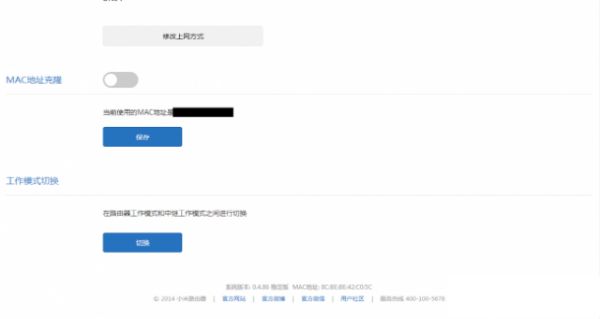

然后点击路由设置,然后选择“上网设置”。

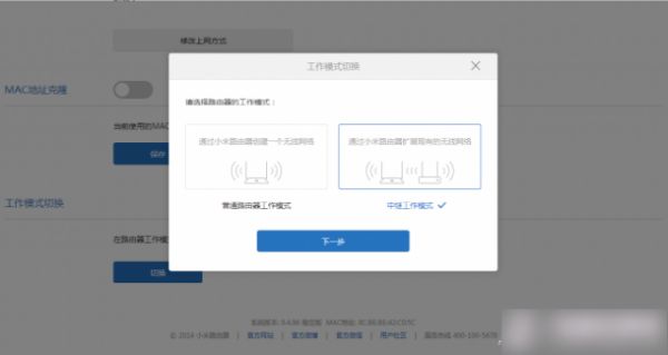

3.在“上网设置”界面中有路由器中继模式的设置项目。
下拉找到工作模式切换选项点击“切换”按钮。
4.点击选择“无线中继工作模式”,并且点击“下一步”按钮。

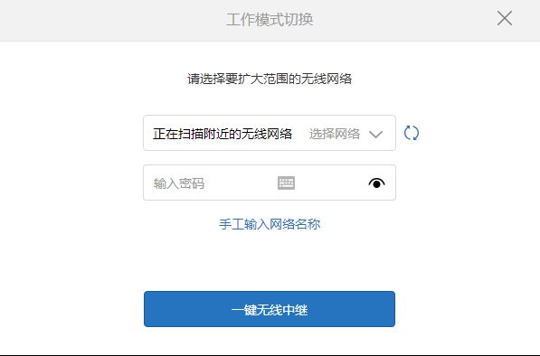

5.弹出中继模式的设置页,路由会自动扫描无线信号。
6.搜索完成后,会选择一个路由进行连接。

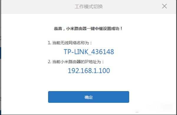

并点击“一键无线中继”按钮。
等待大约30s以后,页面会弹出提示“小米路由器一键中继成功”的消息提示。
