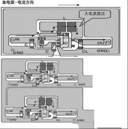

    在上面的几个基本原则基础上,设计工程师应注意以下几点(参见图1):
     1. 根据电路原理图进行元件的布局,输入电流线和输出电流线应进行区别;
    2. 合理放置元器件,保证它们之间的连线最短,以减少噪声;
    3. 在电压变化很大和流过大电流的地方应小心设计以降低噪声;
    4. 如果电路中采用了线圈和变压器,必须小心进行连接;
    5. 电路设计时,将元器件放置在同一方向,便于回流焊接;
    6. 元器件间或元器件焊盘和焊盘间必须保证0.5毫米以上的间隙,避免出现桥接。

    a. 升压转换器模式布线方式
    在升压转换器中,输出电容(CL)的位置比其它元件更重要,参考图2。
     建议在PCB设计时注意以下两点:
    1. 将输出电容尽可能与IC靠近,尽量减小电流回路。
    2. 在PCB板的背面用平面布线方法进行地线连接,板背面的接地线应通过一个过孔与板正面的接地线相连。

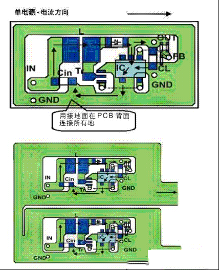

    b. 降压转换器布线方式
    在降压电路设计中,肖特基二极管的位置很关键,见图3所示。
       在PCB设计中注意以下几点:
       1. 肖特基二极管接地点设计将影响输出的稳定性;
       2. 肖特基二极管阴极连接线的长度将影响输出的稳定性;
       3. PCB背面用大面积铜箔作为地,通过过孔与正面地连接。                              友情提示,文章源自互联网收集,欢迎你到论坛技术交流请点击这里 家电维修技术论坛
