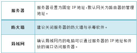

一:确认服务器搭建成功
设置一对一NAT之前,请务必确认以下操作:

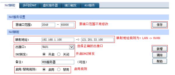

登录路由器的管理界面,点击 传输控制 >>转发规则 >> NAT映射,添加对应规则:
1:添加WEB服务器映射
源端口范围是指NAT连接时的源端口范围,合法范围为2049- 65000,保存默认不要修改。
在NAT映射中,填写WEB服务器的IP地址、公网IP地址,开启 DMZ转发,启用 规则,点击 新增。

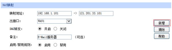

2:添加E-Mail服务器规则
按照相同的设置方法,添加E-Mail服务器的映射规则

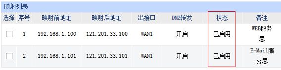

3:确认规则启用
三:映射成功
