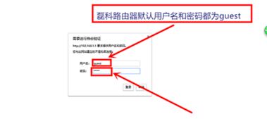

2.以磊科路由器为例,在弹出的对话框中输入用户名“guest”和密码“guest”(其他路由器的初始帐号密码多为admin,如若自己设置更改后请按记录的输入),点击确定。

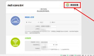

3.进入路由器设置页面,点击右上方高级设置,进入高级设置页面。

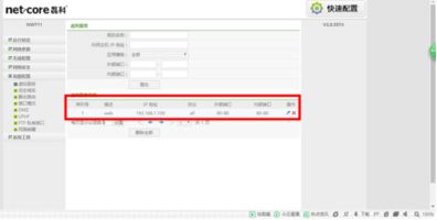

5.web映射:在规则名称中填入“web”,内网主机IP地址中填入“192.168.1.100”,外部端口为“80-80”,内部端口为“80-80”。
填写完毕后,点击增加即可。
6.此时,可以看到已经成功添加该条映射。

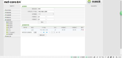

7.FTP映射:在规则名称中输入“FTP”,内网主机IP地址为“192.168.1.200”,应用模板选择“FTP”,此时,外部端口和内部端口默认为“21”不需要做修改,点击增加。

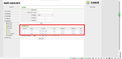

8.此时可以看到,两条映射都已经添加成功。
