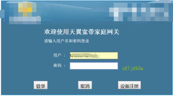

1、首先我们将前期的准备工作做好,设置好光猫之后,我们将电脑连接至光猫自带的热点上,此时电脑虽然连接了WiFi,但是是不能上网的。
接着我们输入网址,进入天翼网关的WiFi设置页面,如下图所示。

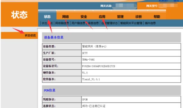

2、首先我们输入用户名和密码,输入用户和密码之后,就进入了超级管理员页面。

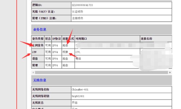

3、进入超级管理员页面之后,我们可以看到,有状态网络,安全,应用等,我们需要用到的是状态和网络这两个操作。

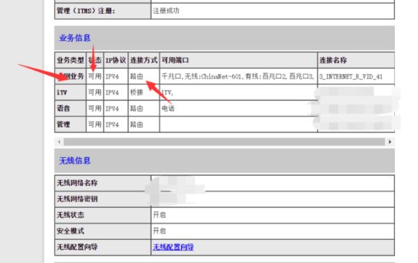

4、我们看到我们的状态中,上网业务已经开启了,连接方式为路由,一般来说上网方式为桥接,这里小编已经设置完成了。

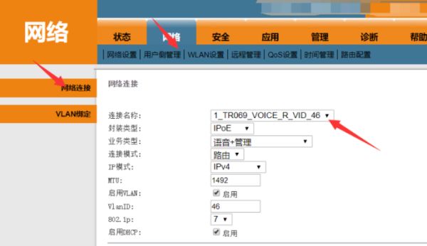

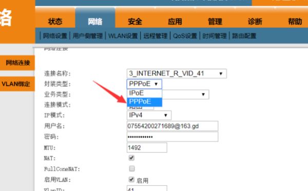

5、检查完状态之后,我们点击上方的网络,然后点击网络连接,可以对网络连接进行设置。

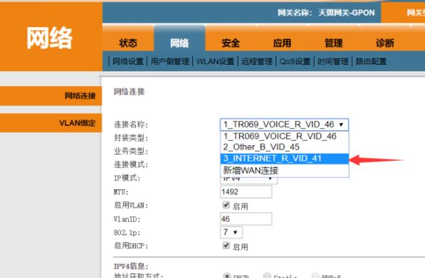

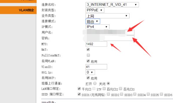

6、第1个需要设置的就是连接名称,我们设置连接名称选择为第3个,internet,41连接。

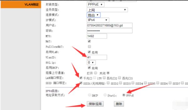

7、第2个需要设置的为分装类型为pppoe拨号上网。

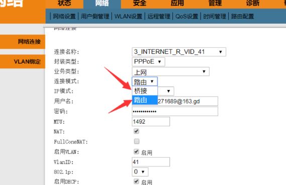

8、第3个需要设置的是连接模式,默认的连接模式为桥接,我们将其改为路由即可。
9、第4个我们输入工作人员给我们的用户名和密码。
10、第5个我们设置vlanID为41,lan端口绑定为千兆,ssID端口绑定为无线网络,然后地址获取方式为pppoe,然后点击保存应用即可。
11、设置完成之后,我们点击保存,可以看到我们的上网业务的连接方式已经成为了路由。
而且我们连接光猫所创建的无线局域网就可以连接上网了。
