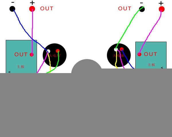

  一点接地,我觉得或者可以分为三个层面:一是本级的一点接地,二是PCB板级的一点接地,三是系统级即整台机子的一点接地。理论上一点接地很好,但在这三个层面里,越往后,就越有实际制作上的问题(比如地线过多等)我看到少量提及地线安排的境外制作实例,除非线路特别简单,多是采取串联接地(即逐级的地线按原理图串联起来)、或一点接地与串联接地(即本级采用星形一点接地,然后逐级串接)。
  另外,作为模拟低频放大器,较少采用大面积就近接地,因此一般要避免地线形成环路(避免造成后级的电流流过前级的地线)。由于放大器多是双声道的,他们两个声道要共用一个机壳,就产生一个共接点,处理不好,很容易形成环路电流,这点须加以注意。
  关于机箱的接地点,RCA处接入(上面的朋友已提及)、就近变压器接入、就近dianyuan电源处接入,都有人采用。我想说的是,若果接地点远离RCA输入端时,有可能因此出现交流声——据说是RCA与接地点感应电位不同而造成——可在RCA插座的冷端(地线端)就近与机箱接一个0。01U的电容来解决。
