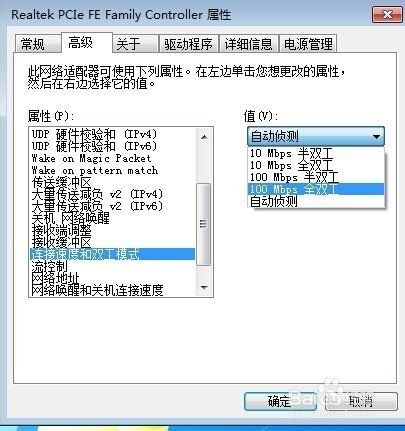

2、如果是win7先打开网络与共享中心-更改适配器设置-本地连接右键-属性-配置-高级-速度和双工模式-100Mbps全双工-确定-然后重启电脑.

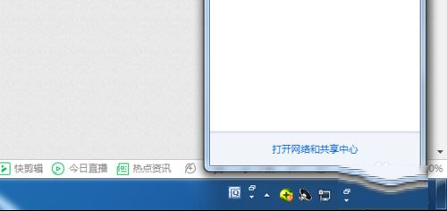

5、可以禁用下网络,然后打开网络与共享中心,点击地球左边的红叉,等待一会,点击检查并修复之后估计就可以拨号上网了。

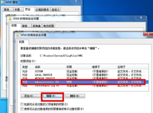

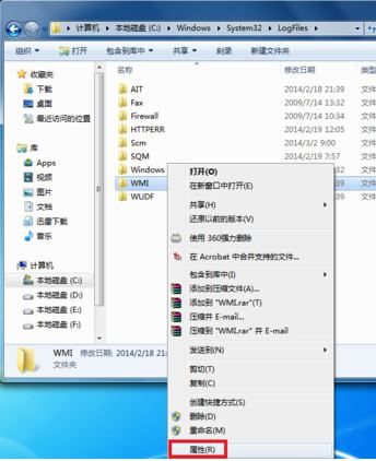

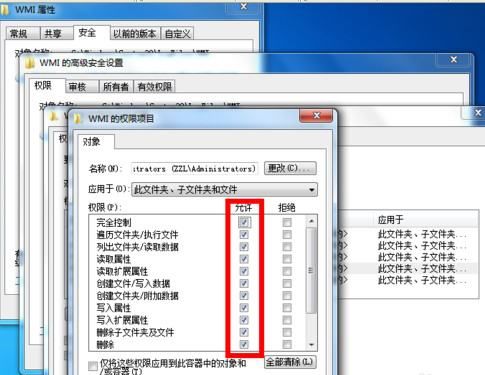

1 、日志文件的路径C:\Windows\System32\LogFiles\WMI,这个文件夹如果没有管理员权限,宽带连接也会有问题,出现651或711等错误提示的!首先双击计算机,进入计算机文件夹,在地址栏输入C:\Windows\System32\LogFiles后回车,如下图所示
2 、在LOgFiles文件夹下找到WMI文件夹,然后选中点击右键--属性,如下图所示i!其实就是让它获得永久管理员权限!我的方法可以不用每次重启电脑后都要修改一次权限

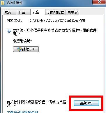

3 、在WMI文件夹属性页面,选择安全选项卡--点击高级设置!如下图所示

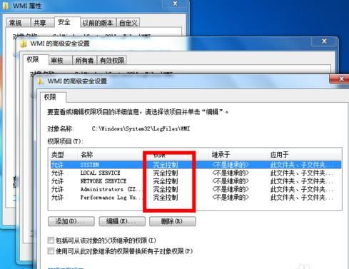

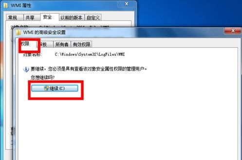

4 、在 WMI文件夹高级属性页面,选择权限--继续,如下图所示
5 、在 WMI文件夹高级页面,选中你目前使用的账户,然后点击编辑按钮,如下图所示
6 、在进入你的账号对WMI文件夹控制选项中,将完全控制下方的所有选项全部勾选,如下图所示,然后点击确定按钮
7 、修改完成后,点击应用按钮,后面的修改提示选择确定即可!完成修改后重新启动你的计算机

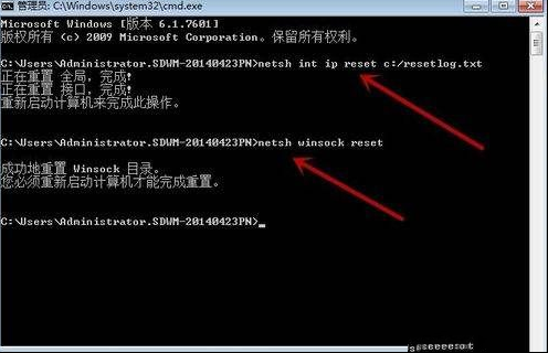

1、有可能是电脑网卡故障
通过cmd命令,依次输入netsh int ip reset c:/resetlog.txt  回车。
然后继续输入netsh winsock reset 回车,然后重启电脑。

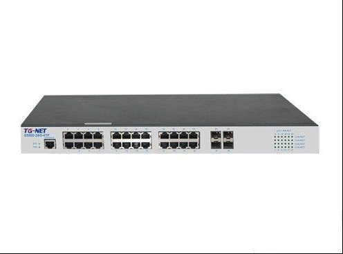

2、有可能是交换机问题
在交换机上换一个口子试试,如果还不行的话,那就是交换机坏了,那么只有通知相关人员来换交换机了。

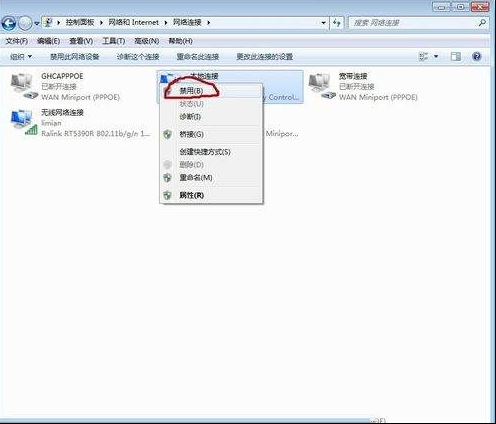

3、禁用本地连接,关机,检查路由器的所有插头并拔下重插,拔下路由器的电源插头,等待2分钟之后插上插头,然后开机。
如果是win7系统的话,首先打开网络与共享中心,更改适配器设置,本地连接右键,属性,配置,高级,连接速度和双工模式,选择100Mbps全双工,确定。

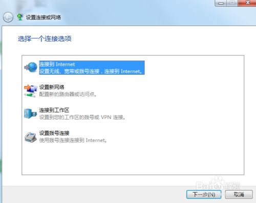

重新建立宽带链接
重新建立一个宽带链接,有可能宽带链接有问题,打开网络和共享中心,重新建立一个宽带链接
