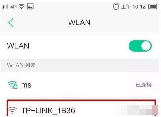

2.接下来进入手机【设置】-【无线网络】,可以看到路由器已经自动创建了一个初始化的无线网络,部分安卓手机需要勾选【网络通知】才能看到,直接连接这个无线网络,不需要密码,但暂时还不能上网。

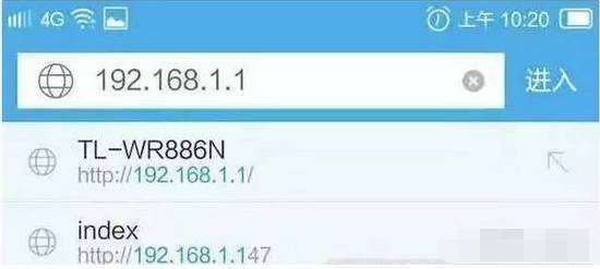

3.打开手机的浏览器,在地址栏输入192.168.1.1并打开,不同品牌路由器登录地址有所不同,具体可以看路由器机身底部的标注或说明书。

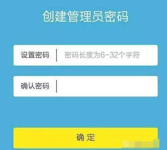

然后就会进入一个登录界面,需要输入路由器默认的初始用户名和密码,一般初始用户名和密码都是admin,也有一些路由器初次设置没有密码,需要自己创建密码的。
如果都不是那就要看看路由器机身底部的标注或说明书了。

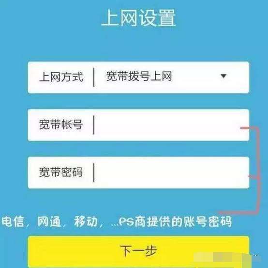

4.登录路由器后,就可以进入上网设置,在选择上网方式,一般是PPPoE或宽带拨号上网也可以选择让路由器自动选择,然后输入网络提供商给你的宽带账号和密码,点击下一步。

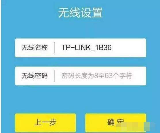

5.接下来就是设置WiFi账号和密码了,记得开启无线广播,否则你在手机上就搜不到这个WiFi,设置完成后,手机就可以连上WiFi上网了。
如果你发现你的WiFi网络变得很慢很卡,有可能你的WiFi被别人蹭网了,赶紧拿起手机用同样的方法和步骤登录路由器,进入无线设置-无线安全设置就可以修改密码了,然后重启一下路由器就好了。
