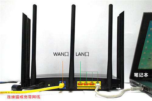

1、请将猫(或光猫)出来的网线或宽带网线连接到路由器的WAN口,电脑连接到路由器1/2/3/4任意一个LAN口上,如下图:
注意:入户线路的详细连接方法请参考:路由器线路连接指导。路由器的默认无线信号是TP-LINK_XXXX,且没有密码,如果您使用笔记本、手机等无线终端来设置路由器,请连接该信号并按照下一步操作。
连接好线路之后,请确认对应的接口指示灯常亮或闪烁。

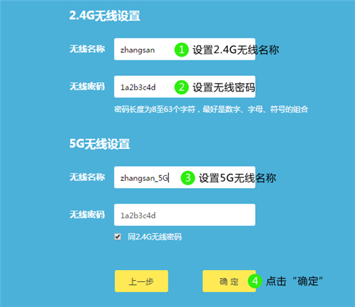

4、分别在2.4G与5G无线网络中设置对应的无线名称和无线密码。无线名称 建议使用数字或字母组合,请勿使用中文,无线密码建议设置8~63位的数字与字母组合,点击 确定。
注意:5G无线密码默认与2.4G无线密码相同,可以根据需求修改。
设置完成后,路由器会同时发出2.4G和5G无线信号。

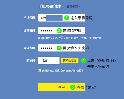

5、TP-LINK ID是用来将路由器连接到云服务器,实现在线升级、应用安装、远程管理等功能的管理ID。请选择 创建免费的TP-LINKID。您也可以点击右上角的 跳过。
注意:路由器成功连接网络后,界面才会提示创建TP-LINK ID。使用您的手机号码或者邮箱进行创建,并设置TP-LINK ID的登录密码,点击 确定,如下图:
创建好之后,TP-LINK ID会自动成功登录。
