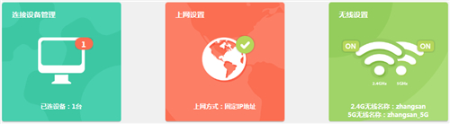

1、登录路由器管理界面,在 常用设置 中点击 连接设备管理,如下图:

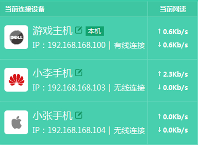

点击编辑,修改连接电脑(手机)的名称,如下图:
2、将台式机(游戏主机)名称修改为 游戏主机,如下图:
3、按照同样的操作,设置好主机名称后,如下图所示:
注意:修改名字后,该客户端后续连接路由器会自动识别设置好的名称。

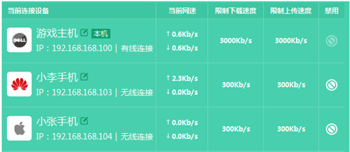

4、点击主机的限制下载速度和限制上行速率对应的编辑,填写对应带宽值。如下图:
5、设置好规划带宽限制,列表如下:
至此,网速限制生效,连接该路由器的电脑(手机、笔记本等)最大速率均为指定最大值。
