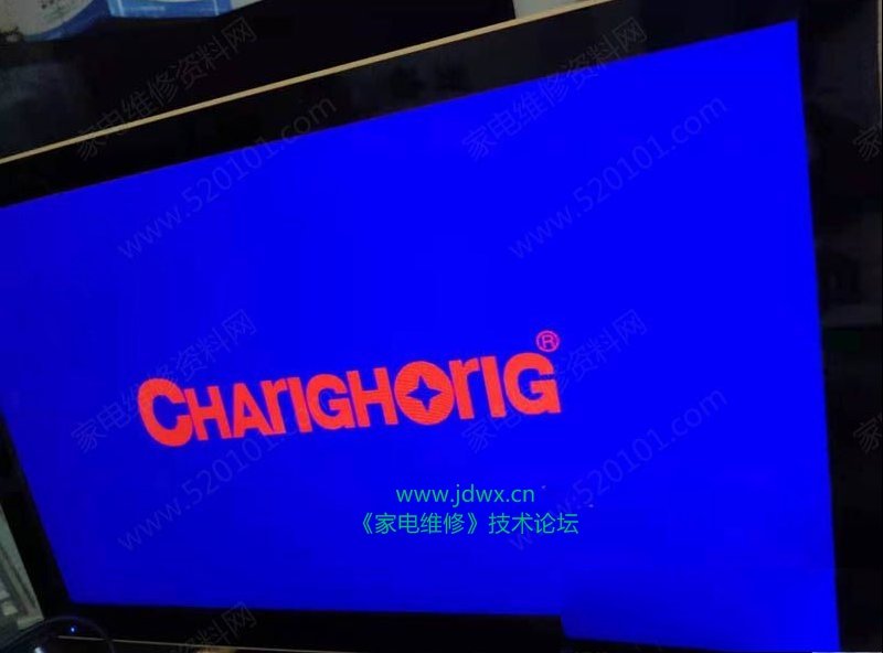

摘要: 收到同行送来的故障机壹台杂牌组装机,原机故障开机显示红灯,二次开机红灯灭,正常状态下该是显示蓝灯,刚开始怀疑数据,重写有时候会好,这种故障一般出现冷机,从焊接主芯片会好,后来发现只要将晶振热风枪吹下就好, ...
    收到同行送来的故障机壹台杂牌组装机,原机故障开机显示红灯,二次开机红灯灭,正常状态下该是显示蓝灯,刚开始怀疑数据,重写有时候会好,这种故障一般出现冷机,从焊接主芯片会好,后来发现只要将晶振热风枪吹下就好,于是换了晶振,结果还是故障依旧,后来又换了一个晶振,换的时候对晶振旁边多加热了一会,大概用了一个月又出现故障了。
        这次拿回来我基本不怀疑晶振了,还有点怀疑主芯片,偶然一次发现正常工作和不正常工作存储器有0.3v的差距,这样顺路理过去,结果发现晶振旁边那个8脚芯片,这才让我恍然大悟,原来是吹晶振加热了旁边的它,其实之前我也测试过电压,没有想到这点电压差距就让电视机出现如此怪故障,我估计还是电源输出有文波,让CPU出现了怪故障,你说不开机也可以开机,结果开机不按程序进行。
