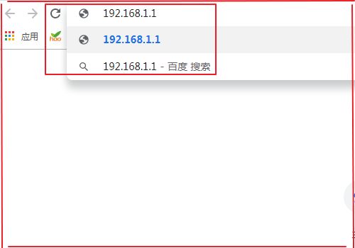

1、首先打开电脑上的浏览器,然后在地址栏输入路由器登录地址,回车确定。

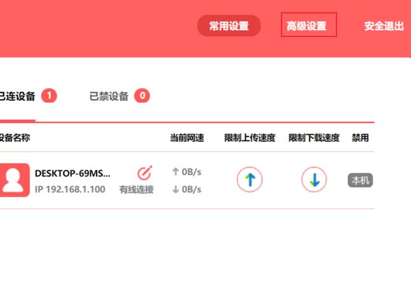

3、然后在这个设置菜单栏界面中,点击选择右上角的【高级设置】。

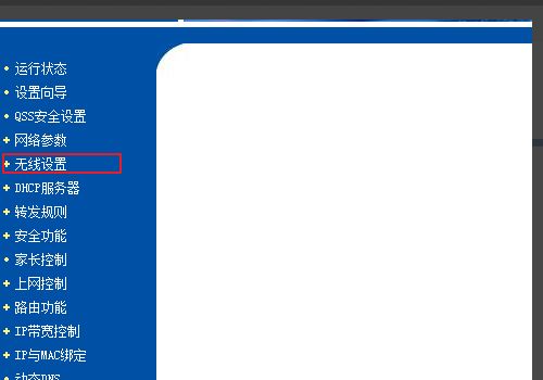

4、然后点击选择左侧菜单中的【无线设置】。

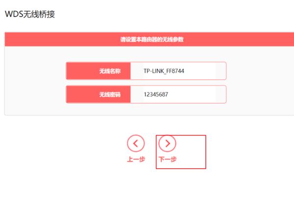

7、然后在弹出来的wds无线桥接界面中选择想要设置为主路由器的无线信号名称。
8、输入主路由器的密码,再点击下一步。

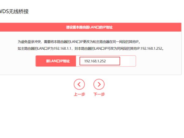

10、确认当前lan口和主路由器没有冲突即可,点击下一步,另收到其他维修同行的一台路由器按相同步骤设置。

1、在地址栏输入网关地址一般为(192.168.1.1)如不正确可以在电脑上查看下网关IP,进入路由器设置。

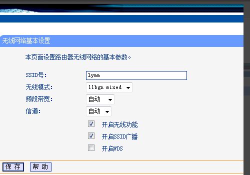

2、进入无线设置。
3、把SSID号改为跟另一个路由器相同的帐号。

1、修改无线参数并开启WDS扫描信号。
电脑连接副路由器,登录管理界面,点击 无线设置 >> 无线基本设置,修改 SSID号 与主路由器相同,固定 信道,勾选开启WDS,点击 扫描。
