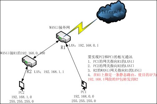

以我的专业知识来说, 你这个是跨网段的, ping不通的。
除非静态路由
或者静态路由

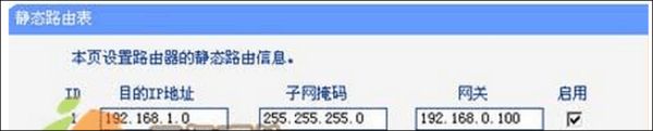

一条静态路由一般由三部分组成,目的IP地址、子网掩码和下一跳地址,按照上图的分析,新建一条静态路由所包含的信息,应该有如下内容,发往目的地址192.168.1.0网段的IP包(子网掩码为255.255.255.0)的下一跳地址为192.168.0.100.具体配置位置,如果是在路由器中,以TP-Link的为例子,在路由器配置界面,有静态路由表配置:
在设置静态路由时,网关IP必须是与本路由器LAN口IP属于同一个网段。
如果目的IP地址是收到其他维修同行的一台主机的IP地址,则子网掩码必须为255.255.255.255

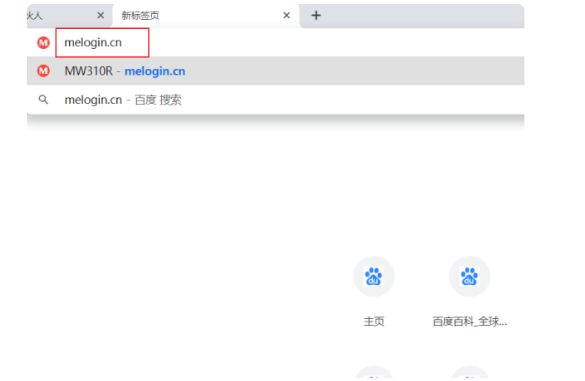

一、在浏览器地址字段中输入mercury路由器的登录地址。

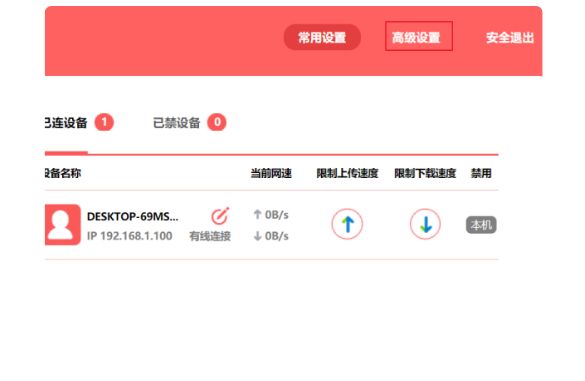

三、单击界面顶部的“高级设置”。

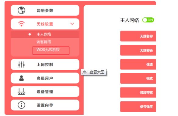

5、继续单击左侧工具栏中的【wds无线桥接】。

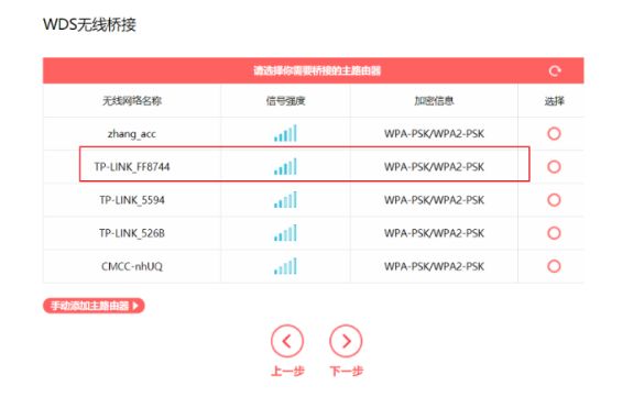

7、在列表中选择要连接的路由器。
8、输入路由器的连接密码,输入后单击“下一步”。
