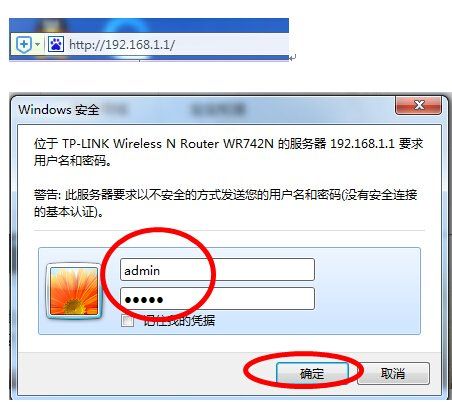

2、通电启动猫、路由器、电脑;打开电脑上的浏览器,输入路由器(以TPLink为例)的设置网址“191.168.1.1”,在弹出的用户名和密码对话框里都输入“admin”,“确定”后即可登录路由器的设置界面。

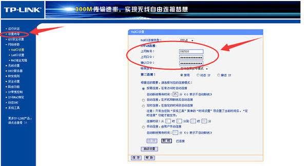

3、在路由器的设置界面下,点左侧网络参数下的WAN口设置,输入用户所在网络的宽带账号和密码,然后点击保存;路由器即可成功连接到宽带网络。
4、完成路由器的设置后,保存、退出路由器的设置,重启路由器。

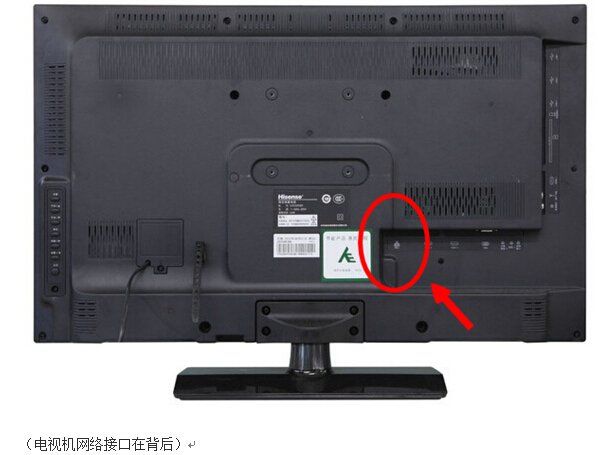

2、将网线一头接路由器的LAN端口,另一头接电视的网络接口。

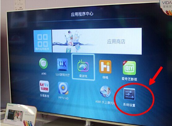

3、打开电视机,用遥控器操作电视机,进入“系统设置”;

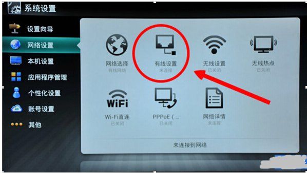

4、在系统设置的界面下,选择左边的“网络设置”,点击后右边即出现网络设置的详细界面,选择“有线设置”点击进入。

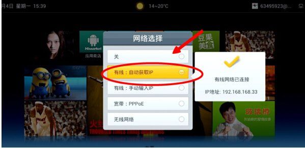

5、进入有线设置后,点击“有线:自动获取IP”,电视机即可检测网络信号并取得IP地址;表示电视机已经成功连接网络;
6、 通过以上的设置,夏普网络电视机就可以连接路由器上网了。
