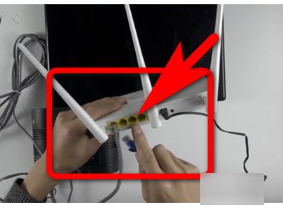

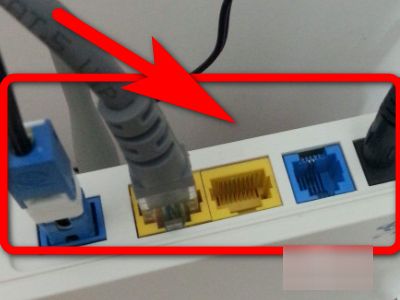

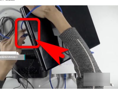

三、路由器和光猫怎么连接
方法如下:
工具/原料:路由器、光猫。
1、首先我们需要准备网线,路由器和光猫等这些连接的工具,如果有电脑的话我们可以多准备一根网线。
2、现在我们准备好这些工具以后,我们就可以开始工作了,我们可以先把猫的网线连接到路由器的WAN口。
3、然后现在我们连接好以后,现在我们就可以进行下一步了,我们现在可以去连接路由器,把路由器的LAN口连接网线。
4、现在这一步连接好了,我们接着去连接电脑,我们需要把网线的另外一端去连接到电脑,这就完成了。
