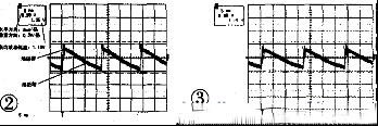

  场扫描电路的组成和关键点波形长虹CTCL HD-3机芯数字高清彩电场扫描电路见图1所示。

  用示波器实测TDA9332H①、②脚波形如图2和图3所示,它们是比较标准的锯齿波电压波形。其周期T=5ms/格×3.2格=16ms,其幅度为1.15V(注:0.5V/格)。若测量T13A9332H①、②脚无图2、图3所示的锯齿波电压波形,电视屏幕上会出现水平亮线【故障】,说明【故障】在TDA9332部分的场扫描小信号处理电路。这时可先检查TDA9332H 15脚外接的锯齿形成电容和16脚外接电阻是否正常,若正常。应检查TDA9332⑩、11脚(即总线)电压是否正常,若不正常,可能是TDA9332损坏。若正常,可进入维修模式,检查有关场总线【存储器数据】是否正常。若总线【存储器数据】不正常且无法调整,应更换存储器。若测量TDA9332H①、②脚有图2、图3所示的锯齿波电压波形,可判定水平亮线【故障】在场输出级电路。第二部分是场输出级电路。它主要由LA7846N(N301)及其外围元件组成。
