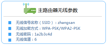

1、确认主路由器的无线信号名称、无线密码以及无线信道,本文使用以下参数举例:

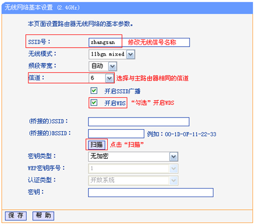

注意:无线桥接(WDS)的主要操作均在副路由器完成,只需固定主路由器的无线信道。

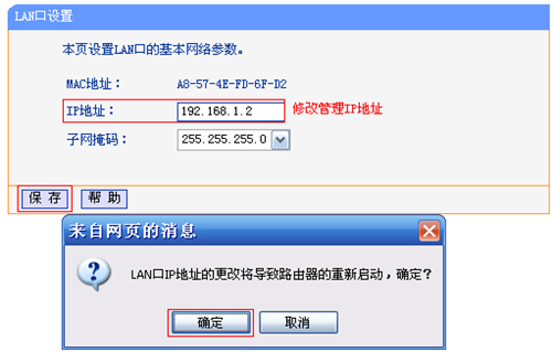

2、登录路由器的管理界面,点击 网络参数 >>LAN口设置,修改IP地址(如主路由器的IP地址是192.168.1.1,则副路由器修改为192.168.1.2),保存并重启路由器。
注意:重启后使用修改的IP地址登录路由器管理界面。

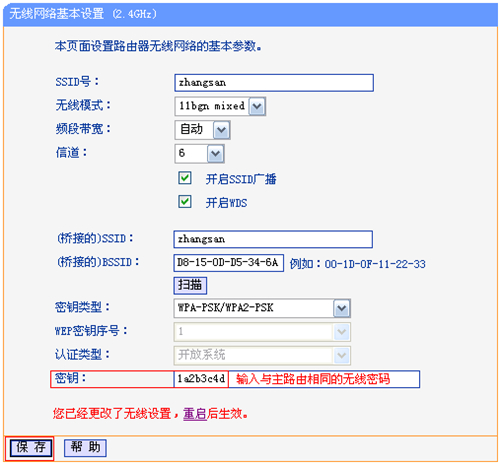

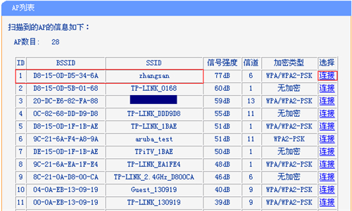

3、使用修改后的IP地址登录路由器管理界面,点击 无线设置2.4GHz >> 基本设置,修改与主路由器相同的SSID号 及 信道,勾选开启WDS,点击 扫描。
4、在扫描页面中找到主路由器的SSID,点击 连接。
注意:如果扫描不到主路由器的信号,请确认主路由器开启无线功能,且尝试减小主、副路由器之间的距离。
5、在 密钥 位置输入主路由器的无线密码,点击 保存。无需重启路由器,继续下一步设置。

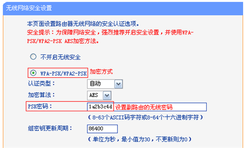

6、点击 无线设置 >> 无线安全设置,选择与主路由器相同的加密方式,在 PSK密码 中设置与主路由器相同的无线密码,点击保存。无需重启路由器,继续下一步设置。
注意:副路由器的SSID、无线密码可以与主路由器不同,如果需要实现漫游,则必须与主路由器相同。

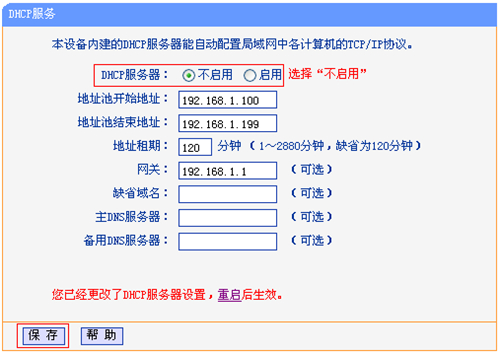

7、点击 DHCP服务器 >> DHCP服务,DHCP服务器选择为 不启用,点击 保存。系统提示重启后生效,点击重启。

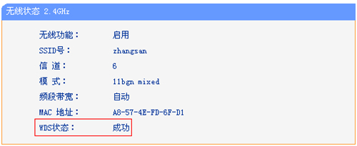

8、重启完成后,在路由器的管理界面,点击 运行状态,观察 无线状态2.4GHz >> WDS状态,显示 成功 则表示桥接WDS设置成功。
至此无线桥接(WDS)设置完成,无线终端连接zhangsan,有线电脑连接主、副路由器的LAN口即可上网。终端移动过程中,可以实现主、副路由器间的自动漫游。
