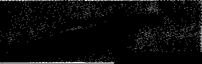

  电容是储存电荷的容器,有隔直流通交流的作用。随着电脑配件竞争的激烈,不少厂家制造的板卡都存在偷工减料的现象,因此我们常常可以看到或听说许多板卡在使用一段时间后,出现电容鼓包甚至爆浆的现象,如图1所示。即使是质量优良的主板,由于用户在玩网络游戏时使用外挂升级或长时间使电脑通电工作都有可能使主板电容鼓包甚至爆浆。还在质保期的板卡可以选择送修,但过了质保期的主板,如果仅是出现电容鼓包或者爆浆,就可以尝试自已动手更换电容。
