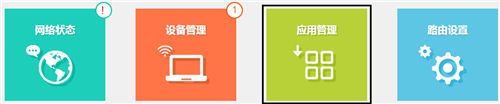

1、登录路由器管理界面,点击 应用管理,进入应用中心,如下图:

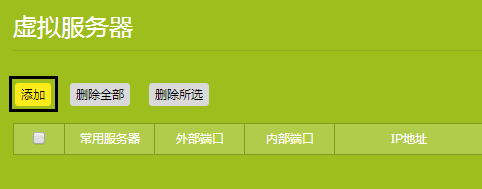

3、点击添加。

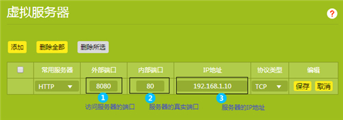

4、输入需要映射的服务器的参数,如下:

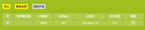

外部端口:外部端口为对外开放端口,即Internet访问服务器使用的端口。添加之后列表如下:
至此,虚拟服务器规则设置完成。
