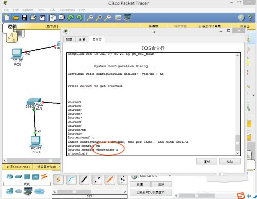

为各台路由器命名上相应的名字,命名路由器a的名字为a,路由器b的名字为b,路由器c的名字为c,路由器ISP的名字为isp,如下图所示:
请点击输入图片描述
请点击输入图片描述
