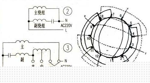

  机车用的单相电机【故障】(电机严重发热、启动慢、转速低)。这是电机经常出现的问题,【故障】原因可能是轴承被卡、转子摩擦定子、绕组匝间短路、绝缘对地击穿等。出现绕组匝间短路。绝缘对地击穿【故障】时,必须拆线重绕嵌线。
  单相电机有主绕组和副绕组(启动绕组),在定子里的分布是主绕组在外。启动绕组在内,处于对称分布。一般主绕组导线直径较粗,副绕组导线直径较细。拆开电机盖子后,首先区分出主副绕组,并记录线圈组、线圈所跨的槽数(节距)、是单层还是双层,以及接线方式,画好绕组布线图。然后将铜线拆离定子铁芯,记录主副线圈匝数,清理定子铁芯。用干分尺测量铜线直径。下面以12槽2极单相电机为例,介绍其维修过程。绕组布线如图1。
  每组线圈有两个单线圈同心式。接线方式为尾接尾。大圈槽跨距(节距)1—6,小圈槽跨距2—5,图中实线为主绕组,虚线为副绕组。嵌线时可以嵌交叉式,也可以嵌平面式(图1所示就是平面式嵌线)。先把主绕组的每个线圈单边按照节距全部落槽。然后嵌副绕组,即先嵌12号槽再11号槽。然后8号、7号槽。顺序如附表。依照附表的槽号顺序嵌好线后。按图l顺时针(逆时针也可)方向将线圈的尾与尾相接,即U端为头端。V为尾端,副绕组Y为头端。Z为尾端。然后浸好绝缘漆,烘干即可使用。绝缘处理后的单相电机。依靠启动电容器分相。在空间上互成90。
  的两相绕组,通入互差900的两相交流电,即产生旋转磁场使转子旋转。
  接线如图2.这种接线方式的电容器既起启动作用。也起运行作用。
  单相电机的调速。可以在副绕组中将线头引出来。按照图3的接线方式运行(电容器始终接入电路中)或在图2中接人一个调速器调速(许多风扇就是这样调速)。
