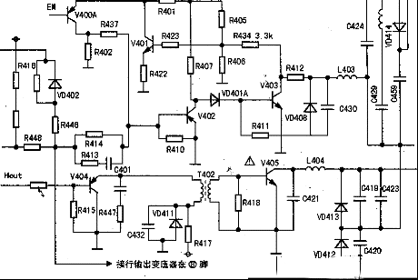

  东芝超级芯片光栅几何失真校正脉冲功率放大电路和输出电路,其电路结构会因各个彩电生产厂家电路选型上的不同而有所不同,但其目的是相同的,均是对校正脉冲信号进行放大,并送往行输出电路。图8为changhong长虹长虹PF2518E彩电中的几何失真校正脉冲功率放大和输出电路的实用电路。实际上,changhong长虹采用东芝超级芯片生产的25英寸以上大屏幕彩电中的几何失真校正脉冲功率放大和输出电路基本上都采用这种电路。
    图8中,V400A、V402为前置放大器,V403为功率放大器,V405为行输出管。V401既可改善几何失真校正特性,又可对行幅起到稳定作用。来自超级芯片28脚的光栅几何失真校正脉冲信号,经V400A放大后,从集电极输出,经电阻R437加到V402的基极,放大后经VD401A加到V403的基极,放大后经R412、L403送往行输出电路上,对行脉冲进行抛物波调制,实现光栅几何失真校正。
  图8中,行输出变压器⑧脚送出的自动亮度控制电压分为两路:一路经R448送往超级芯片的自动亮度控制电压输入端(芯片的27脚),一路经R414加到V402的基极。当电视机光栅变亮导致CRT显像管的束流增大时,行输出变压器的⑧脚电压会下降甚至变为负压。该电压加到V402基极,V402导通会增强,发射极电压下降,使V403基极电压下降,集电极电压上升。此时,若无V401组成的电路,行幅将随光栅亮度增加而增大。有了V401后,V403集电极电压上升,会使V401导通能力减弱,使V400A发射极、集电极电压上升,也就是使V402基极电压维持不变,从而保证电视机行幅不受光栅亮度的影响。实际上,V401从电路中断开,对光栅几何失真影响不大,所以,大家在检修,本文由家电维修杂志论坛http://www.jdwx.cn/收集资料changhong长虹东芝超级芯片光栅几何失真【故障】时,通常没有必要对V401进行检查。
  在光栅几何失真放大和输出电路中,容易出【故障】的元件是V403、C430、VD408、L403。一般来说,在光栅出现几何失真时,若查得V403损坏,不一定是V403本身质量问题引起,有可能是L403、C419、C423、VD413损坏引起的。
