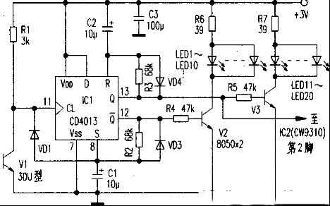

  笔者按《电子报》20U4年第4期《生日电子礼品》一文提供的电路进行制作,电路基本能工作。“当朋友用嘴吹灭蜡烛、室内灯光暗下来时,该电路奏出祝您生日快乐的音乐。同时两排发光二极管交替发出红、绿色光”。但使用中仍有不够完善之处。
  1.当生日蜡烛吹灭、光线暗下来时,红、绿发光二极管交替闪烁感不明显。红光较亮,绿光很弱。
  2.在白天或有光照的情况下,每当接通dianyuan电源时,绿发光二极管往往会瞬间闪亮一下,而后才转为红发光二极管亮。有时还会不适时宜地奏上一曲。
  这里先以原电路进行分析,出现第一种情况,说明原电路产生的矩形波占空比严重偏离50%。电路中的ICl采用了CD4013双D触发器(该电路仅使用了其中的一个),功能如附表所示。
  当光暗时,光敏三极管3DU截止,其c、e间电阻很大,ICl时钟脉冲端CL的电位被电阻Rl拉高,二极管VDl截止。光暗的一瞬间也在CL端产生上升沿,将D触发器置l。为便于讨论,不妨设某瞬间电路为。R=1,S=0,由附表可知,这时有Q=O,Q=1。Q端的高电平经R2对C1充电,而C2经二极管VD4迅速放电使触发器R端变为0。
  经过一段时间(由时间常数R2C1决定)后,C1充电到使S=I,这时因R端已变为0,故触发器翻转为Q=1,Q=0。对应于触发器状态的翻转,C1、C2的充放电过程将反过来,即Cl经二极管VD3迅速放电使触发器S端变为0;C2经过一段时间充电到使R=I,故触发器又翻转为Q=0,Q=I。如此周而复始,在Q、Q端输出互补的矩形波。因为c2的充电回路有两条,一条为dianyuan电源经R1、VD2对C2充电,另一条为Q端的高电平经R3对C2充电,所以充电时间小得多,导致输出的矩形波占空比严重偏离50%。显然,要使占空比等于50%,只要使C2充电的时间与Cl充电时间相同就可以了。
  根据上述分析,怀疑原图的二极管VD2画反。将VD2反接后试机,光线暗下来时,占空比的问题得以解决,红、绿发光二极管交替闪烁且闪亮时间对称。但却产生了新的问题。当有光照时,光敏三极管3DU饱和导通,其c、e间压降很小,触发器CL端呈低电平。VD2反接后,S、R端的电位分别被二极管VDl、VD2拉低。由附表可知,这时触发器应保持原态。若原态为Q=I(即光照前一瞬间绿发光二极管亮),则一旦有光照,Q=l的状态得以保持,乐曲将无休止地奏下去,这是不希望的。实际上这一问题可将VD2开路而轻易解决。VD2开路后,在光照前一瞬间若Q--O,有光照时,S端的电位被VDl拉低,R端的电位被VD4.拉低,触发器保持Q=O的状态不变;在光照前一瞬间,若Q=l,则有光照时触发器有一个稳态建立的过程,Q端的高电平经R3对C2充电,使R端的电位逐渐升高,一旦R=I则触发器复位,输出端Q=0。C2随即经‘VD4对Q端放电使R端变为O,于是进入Q=O的稳态。
  第二种情况是由触发器本身特性引起的。在接通dianyuan电源瞬间,若没有触发脉冲,触发器的状态不能确定。也就是说,无法预言每个触发器此时的状态。但对某个具体触发器而言,其初态是确定的。笔者测试手中的这块CD4013,发现它包含的两个D触发器,其初态均是l(即Q=1,Q=0)。
  因此在光照的情况下。每当接通dianyuan电源时,绿发光二极管亮,CW9310也被触发而奏上一曲。但Q=1的过程很短,随后经过类似于上述有光照时触发器稳态的建立过程,最终进入Q=O的稳态。为解决这一问题,笔者将原电路中C2的接地端改接dianyuan电源(注意C2的极性相应也要改过来)。由于电容两端的电压不能突变。故在接通dianyuan电源瞬间C1、C2上的电压均为O。因Cl的一端接地,所以Cl的另一端(即S端)这时也应为0;而C2的一端已改为接dianyuan电源,所以C2的另一端(即R端)这时应为高电平1。故触发器被复位Q=0,Q=1,问题得以解决。对原电路的改进部分如附图所示。                              友情提示,文章源自互联网收集,欢迎你到论坛技术交流请点击这里 家电维修技术论坛
