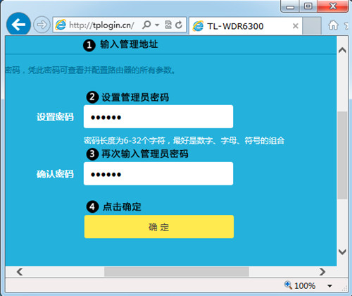

2、打开浏览器,清空地址栏并输入路由器的管理地址tplogin.cn,在弹出的设置管理密码界面中,设置6~15位的管理密码,点击确定,登录路由器管理界面。
注意:请记住设置好的管理密码,用于后续管理路由器。

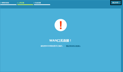

3、点击右上角的 跳过向导,进入管理界面,如下图:

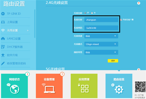

4、点击 路由设置 > 无线设置, 分别设置2.4G和5G网络的无线名称、无线密码,无线名称不建议设置中文或特殊字符,无线密码至少8位,设置完成后,点击 保存,如下图:

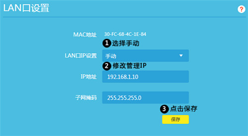

5、修改LAN口IP地址,同一局域网中不能多个设备使用相同的IP地址,需要修改新路由器的IP地址和前端主路由器的IP地址不相同。例如主路由器的LAN口IP为192.168.1.1,则修改本路由器的IP为192.168.1.X(X=2-254)。主路由器为192.168.0.1,则修改本路由器为192.168.0.X。在路由器界面,点击 路由设置 > LAN口设置,修改IP地址,如下图:

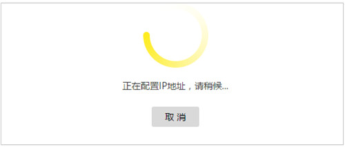

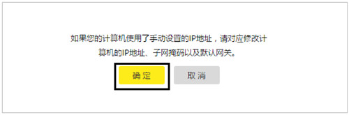

6、保存之后,电脑会重新获取IP地址,点击 确定:
注意:后续登录路由器管理界面,需要使用修改后的IP地址登录,请务必牢记。

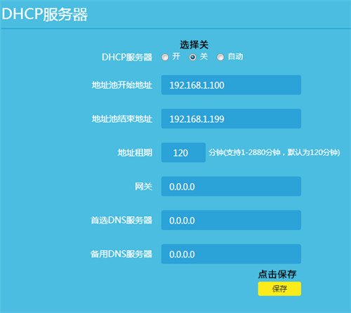

7、关闭DHCP服务器,新路由器的DHCP服务器默认开启,此时同一局域网中存在多个DHCP服务器,可能会导致终端设备上网不稳定或无法上网,需要将新路由器的DHCP服务器关闭。使用修改后的IP地址或tplogin.cn重新登录路由器界面,点击 路由设置 > DHCP服务器,点击 关,如下图:
