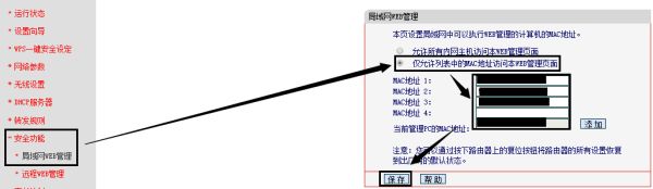

通过绑定无线路由器主机的mac地址可以限制别人登陆破解无线路由器,mac地址绑定之后,无线路由器管理者后台无法在除此之外的mac地址的电子设备上运行。
设置方式可通过进入无线路由器管理者后台,点击左侧的安全设置,选择局域网web管理,在右侧添加允许访问无线路由器管理者后台的主机mac地址,添加完成后,保存即可。
