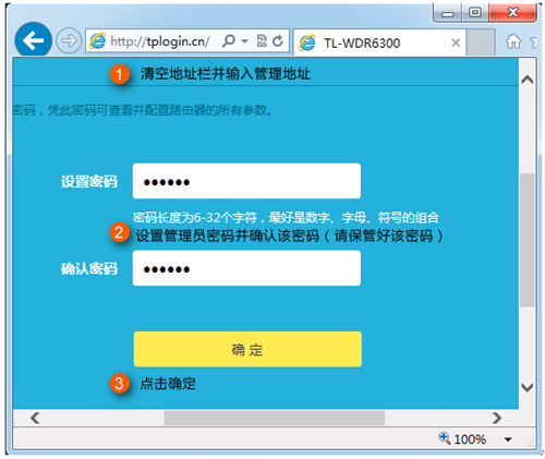

2、打开电脑的浏览器,清空地址栏并输入路由器的管理地址tplogin.cn,在弹出的设置管理密码界面中,设置6~15位的管理密码,点击“确定”,登录路由器管理界面。请记住设置好的管理密码,用于后续管理路由器。

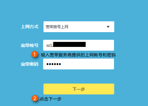

3、路由器会自动检测上网方式,如检测为“宽带拨号上网”,在对应设置框中输入运营商提供的宽带账号和密码,并确定该账号密码输入正确,点击“下一步”:
温馨提示:76%的用户因为输错宽带账号密码导致无法上网,请仔细检查输入的宽带账号密码是否正确,注意区分中英文输入、字母大小写、后缀是否完整等。如果不确认,请咨询宽带运营商。如果上网方式检测为自动获得IP地址或固定IP地址上网,请根据向导提示操作,填写对应参数即可。

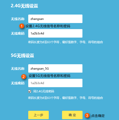

4、设置无线名称和密码,分别在2.4G与5G无线网络中设置对应的无线名称和无线密码。“无线名称”建议使用数字或字母组合,请勿使用中文,“无线密码”建议设置8~63位的数字与字母组合,点击“确定”。如下:
温馨提示:如果5G的无线密码不想设置与2.4G相同,可不勾选“同2.4G无线密码”。

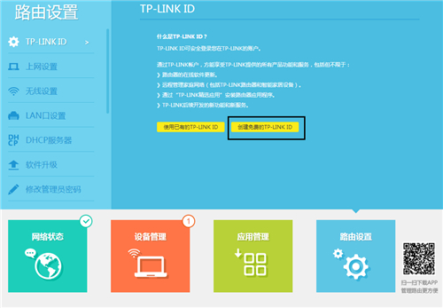

5、创建TP-LINK ID或完成设置
TP-LINK ID是用来将路由器连接到云服务器,实现在线升级、应用安装、远程管理等功能的管理ID。如果有弹出“创建免费的TP-LINKID”的界面,按照提示进行注册即可。登录路由器管理界面,点击“路由设置”>“TP-LINK ID”,点击“创建免费的TP-LINK ID”,如下图所示:

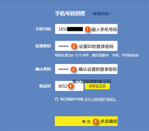

6、使用手机号码或邮箱均可创建TP-LINK ID,以手机号码创建为例,创建过程如下图:
温馨提示:路由器WAN口联网成功后,才能成功创建或登录TP-LINK ID。创建完毕后,TP-LINK ID自动登录,后续重启路由器后,ID也会自动的登录成功。
