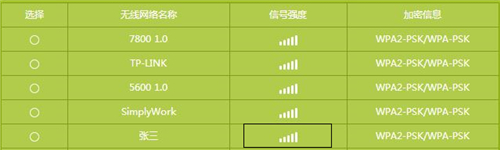

1、调整路由器之间的距离
如果主、副路由器距离太远或间隔太多墙体,可能会造成副路由器搜索到主路由器的信号强度较低,影响到两者之间的传输速率,进而导致无线终端的速率较低。建议调整两个路由器之间的距离,确保副路由器可以搜索到较强的主路由器信号,信号强度在两格以上(如副路由器为传统界面路由器,信号强度在20dB以上)。

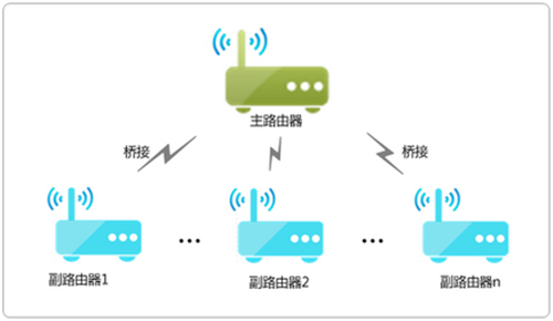

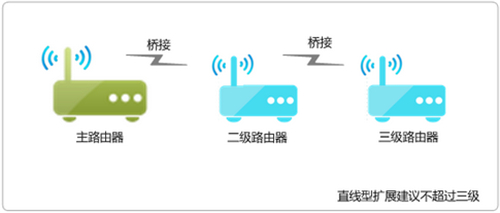

5、减少无线桥接的级数
因无线本身传输原理,所有无线设备都是共享无线传输介质。所以路由器无线桥接时,如果级数越多,各设备传输时可以占用的传输介质越少,无线速率也就越低。根据WDS无线桥接的组网方式,建议如下:直线型:即 “A桥接B、B桥接C…”,建议总级数不超过三级(主路由器算一级);
星型:多台无线路由器桥接到收到其他维修同行的一台主路由器,副路由器的数量取决于主路由器的无线带机量。
