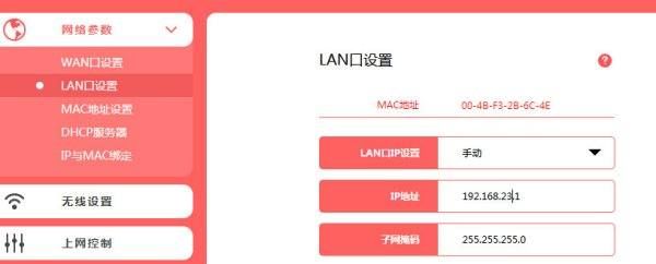

3、重新连接wifi,再次进入管理界面,设置LAN口IP(防止与光猫IP冲突,导致当时可上网,过一段时间就上不了),改192.168.3.1保存(第三位不能是1)
4、设置OK后,保存,再连接光猫与路由器即可使用。

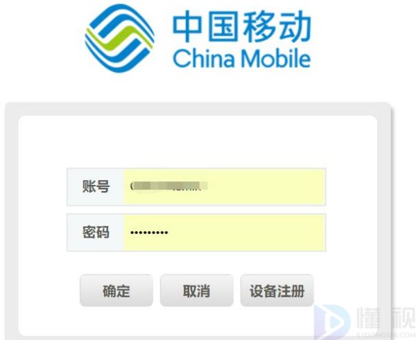

1、连接光猫自带wifi,进入192.168.1.1,接着输入超级管理员账号和密码。

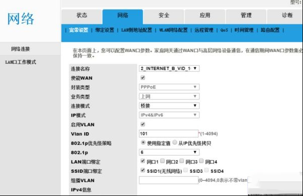

2、依次点击网络、宽带设置,连接名称选择带有“INTERNET”,然后将路由改成桥接。

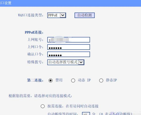

3、WAN口连接类型选择PPPoE,输入上网账号,上网口令,保存完成后会自动获取到ip,网关,dns路由器,拔号成功后可以进光猫后台将光猫自带的wifi功能关闭。
