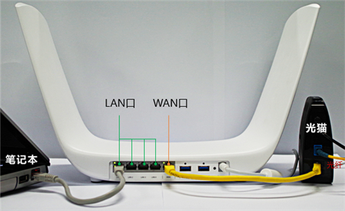

①光纤入户:运营商提供的入户线路为光纤,需要配合光猫使用,请按照以下方式连接:

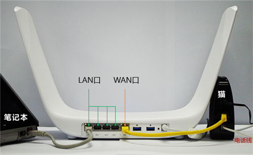

②电话线入户:运营商提供的入户线路为电话线,需要配合Modem(猫)使用,一般是中国电信的宽带线路,请按照以下方式连接:
温馨提示:如果有电话线分离器,请将入户电话线连接到分离器后再连接猫。

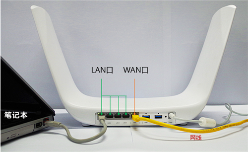

③网线入户:运营商(如长城宽带)或小区宽带通过网线直接给您提供宽带服务,请按照以下方式连接:
温馨提示:以上所有线路连接好之后,请确保路由器、电脑、猫的对应接口指示灯正常。路由器的默认无线信号是TP-LINK_XXXX,且没有密码,如果您使用笔记本、手机等无线终端来设置路由器,请连接该信号并按照下一步操作。

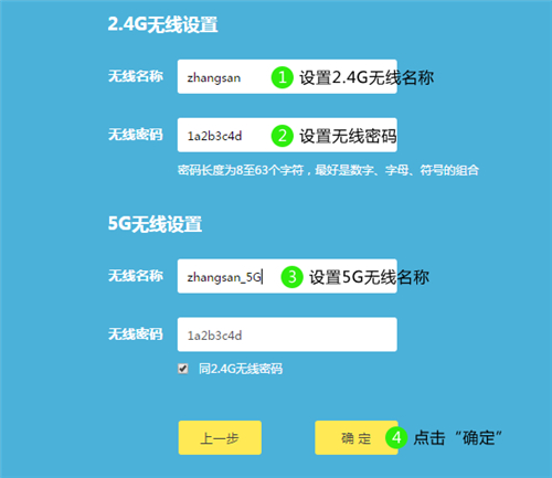

4、分别在2.4G与5G无线网络中设置对应的无线名称和无线密码。无线名称 建议使用数字或字母组合,请勿使用中文,无线密码建议设置8~63位的数字与字母组合,点击 确定。
温馨提示:5G无线密码默认与2.4G无线密码相同,可以根据需求修改。设置完成后,路由器会同时发出2.4G和5G无线信号。

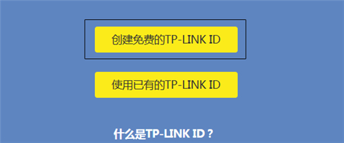

5、TP-LINK ID是用来将路由器连接到云服务器,实现在线升级、应用安装、远程管理等功能的管理ID。请选择 创建免费的TP-LINKID。您也可以点击右上角的 跳过。
温馨提示:路由器成功连接网络后,界面才会提示创建TP-LINK ID。如果界面没有提示创建TP-LINKID,说明路由器WAN口未拨号成功,请检查前面步骤设置。
