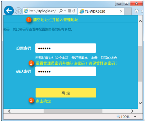

2、打开电脑的浏览器,清空地址栏并输入路由器的管理地址tplogin.cn(或192.168.1.1),在弹出的设置管理密码界面中,设置6~15位的管理密码(如果已经设置过,请直接输入密码),点击“确定”,登录路由器管理界面。如下图:
注意:记请住已经设置好的管理员密码,如果忘记了,只能复位路由器。

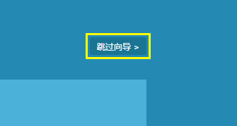

3、点击“跳过向导”。如下图:

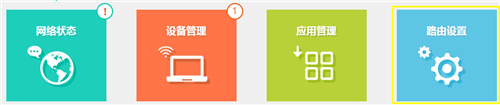

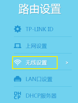

4、进入管理界面后,点击“路由设置”。如下:
5、点击主页面下方的“无线设置”。如下图:

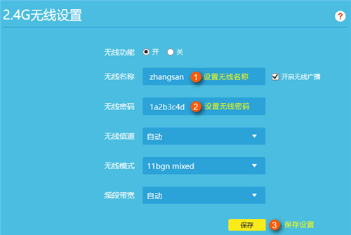

6、分别设置2.4G和5G网络的“无线名称和无线密码”,点击“保存”。如下图:
按照同样的方法设置好5G频段的无线信号和密码。
注意:无线名称不建议设置中文或特殊字符,无线密码至少8位,为保证网络安全,保证密码强度较强。

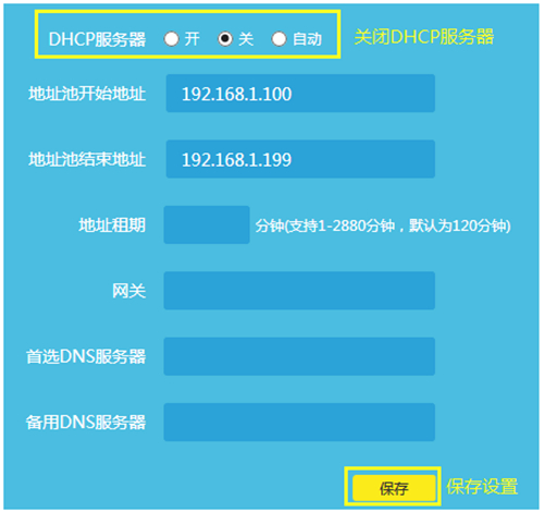

7、点击“DHCP服务器”,点击“关闭”。如下图:

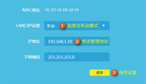

8、点击“LAN口设置”,修改为和主路由器同一网段的不同IP地址。如下图:

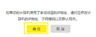

9、保存之后,电脑会重新获取IP地址,点击确定:
