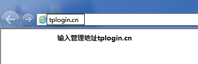

2、登录管理界面,清空地址栏,输入管理地址tplogin.cn,如下:

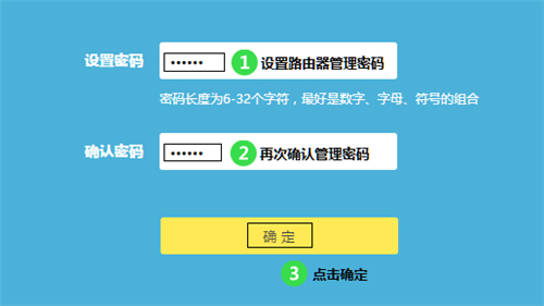

3、设置路由器的管理密码(如果已经设置过,请直接输入密码即可),点击 确定:

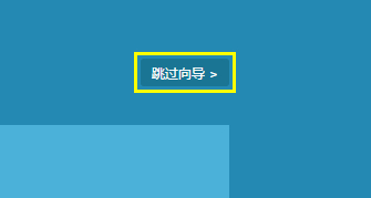

4、进入路由设置,点击 跳过向导,如下图:

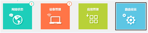

5、进入管理界面后,点击 路由设置,如下:

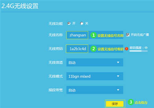

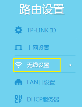

6、修改无线参数,点击主页面下方的 无线设置,如下图:

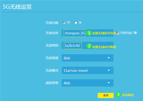

7、分别设置2.4G和5G网络的无线名称、无线密码,点击 保存,如下图。无线名称不建议设置中文或特殊字符,无线密码至少8位,为保证网络安全,保证密码强度较强。

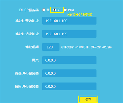

8、点击 DHCP服务器,点击 关闭,如下图:

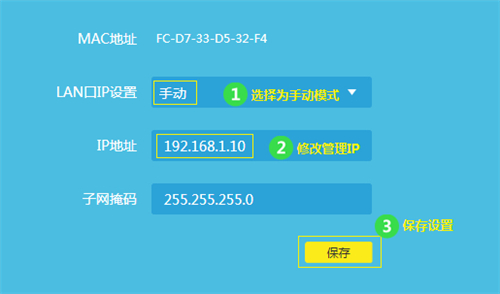

9、点击 LAN口设置,修改为和主路由器同一网段的不同IP地址,如下图:

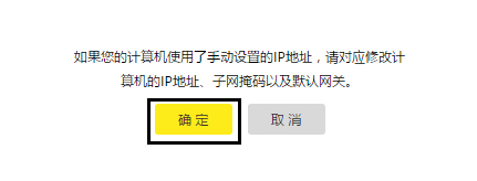

10、保存之后,电脑会重新获取IP地址,点击 确定:
