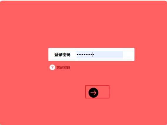

1、在浏览器地址栏中输入路由器的登陆地址。
2、输入路由器管理密码,输入完成后点击下方的右箭头进行登录。

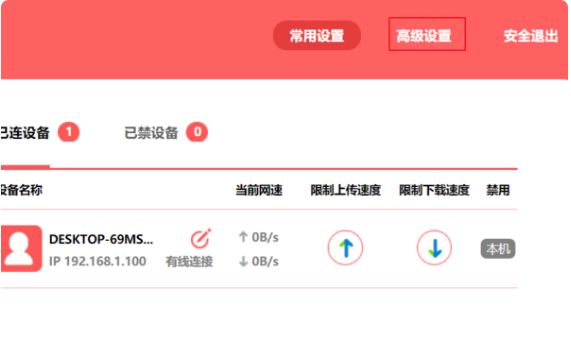

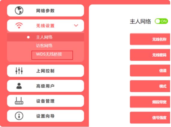

3、进入路由器后,点击界面右上角的【高级设置】。

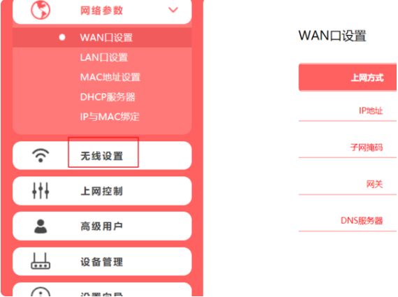

4、在当前界面点击【无线设置】。

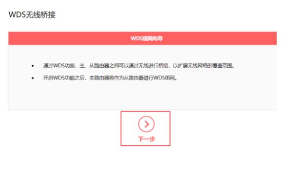

5、继续点击无线设置下的【wds无线桥接】。

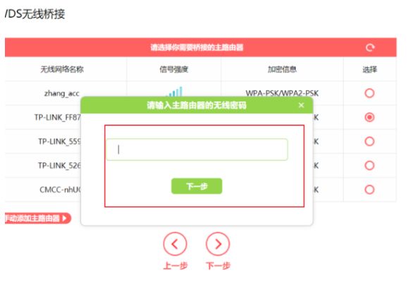

6、在当前界面继续点击【下一步】。
7、在列表中找到路由器A,再点击进行连接。

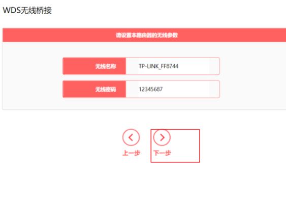

8、输入路由器的连接密码,输入完成后点击【下一步】。
9、输入完成后,然后点击界面下方的【下一步】。

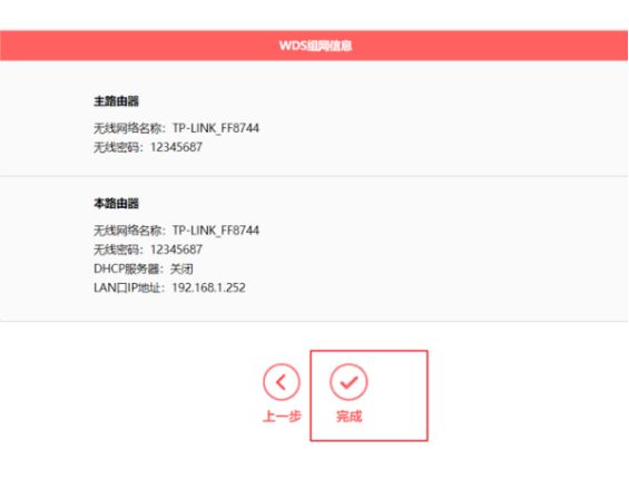

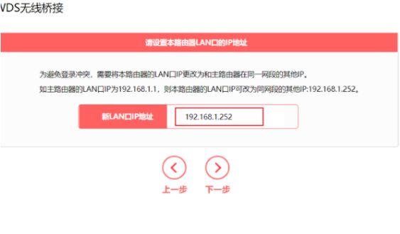

10、将lan口ip地址设置为不冲突即可,点击【下一步】。
11、最后点击【完成】,等待路由器重启就能正常上网了。

1.修改LAN口IP地址。
将两台无线路由器的LAN口地址设置为同一网段的不同IP地址,如上级无线路由器的LAN口地址是192.168.0.1,则可设置无线路由器LAN口IP地址为192.168.0.2(最后的值可取2~254)。
