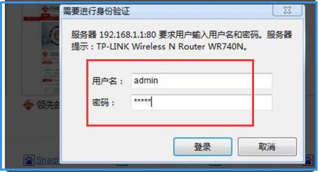

1、连接好无线路由器后,在浏览器输入在路由器看到的地址,一般是192.168.1.1如图所示:

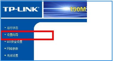

2、进入后会看到输入相应的帐号跟密码,一般新买来的都是admin,选择设置向导;

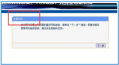

3、确实后进入操作界面,会在左边看到一个设置向导,进击进入(一般的都是自动弹出来的)。

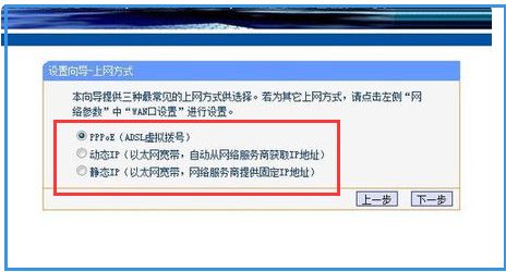

4、进入设置向导的界面,选择上网方式设置;如图所示:
5、接下来如图所示:可以看到有三种上网方式的选择,如果是拨号的话那么就用PPPoE。
动态IP一般电脑直接插上网络就可以用的,上层有DHCP服务器的。
静态IP一般是专线什么的,也可能是小区带宽等,上层没有DHCP服务器的,或想要固定IP的。

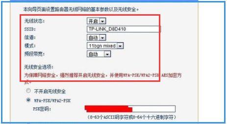

7、然后下一步后进入到的是无线设置,可以看到信道、模式、安全选项、SSID等等,一般SSID就是一个名字,可以随便填,然后模式大多用11bgn;无线安全选项选择wpa-psk/wpa2-psk;设置路由器的密码。

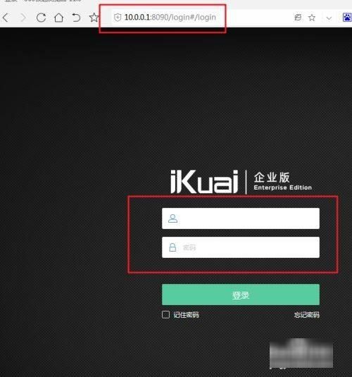

1、第一步在浏览器中输入路由器的ip地址,用超级管理员admin登录路由器,如图所示。

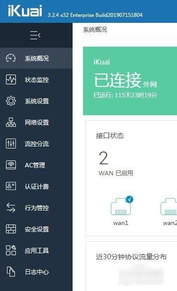

2、第二步浏览左边的菜单,找到并点击“系统设置”,如图所示。

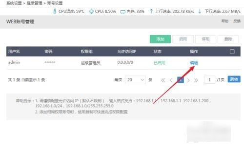

4、第四步找到“WEB账号管理”,如图所示。

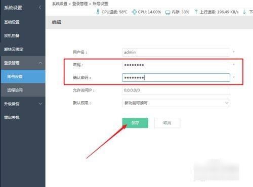

5、第五步在用户名“admin”的右边点击“编辑”,如图所示。
6、第六步输入两次新的密码,再点击“保存”,完成修改admin密码,如图所示。
