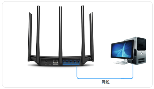

1、将设置电脑连接到路由器的任意LAN口,确认电脑已经设置为自动获取IP地址。如下图:
温馨提示:为了避免IP冲突或DHCP服务器冲突,设置完成前勿将路由器连接到前端网络。

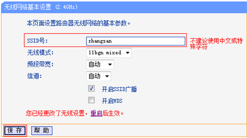

2、登录路由器管理界面,进入无线设置2.4GHz>> 基本设置,在SSID中设置无线名称,点击 保存。
温馨提示:设置过程均不需要重启路由器,等待设置完成重启,使设置生效。

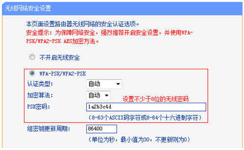

3、进入 无线设置2.4GHz >>无线安全设置。选择WPA-PSK/WPA2-PSK,设置不少于8位的PSK密码(无线密码)。设置完成后点击最下方 保存 按钮。
温馨提示:5G频段无线参数设置方法与2.4G频段设置方法相同。

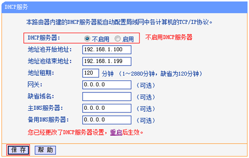

4、点击管理界面左侧 DHCP服务器 >> DHCP服务,将DHCP服务器选择为 不启用,点击 保存。暂不重启,继续下一步设置。

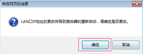

6、弹出重启对话框,点击 确定,等待重启完成。
