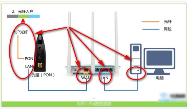

2、用网线把无线路由器、电脑和光纤入口连接起来。

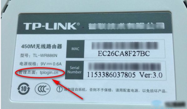

3、在无线路由器背面找到无线路由器的管理页面(管理网址)。

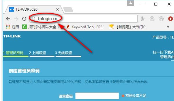

4、打开电脑中的浏览器,输入上一步查询到的无线路由器管理页面网址。

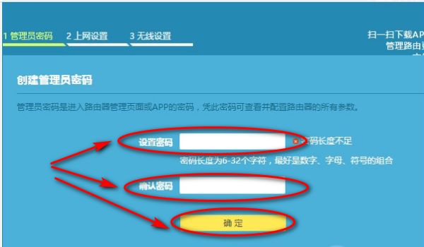

5、在设置页面输入新密码进行密码设置,设置密码后点击下方的确定按钮。

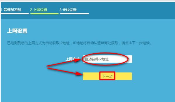

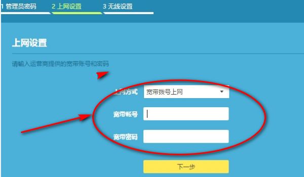

6、在上网设置页面选择宽带拨号上网方式,并输入宽带账号和宽带密码,点击下一步。
7、在无线设置中选择自动获取ip地址的上网方式,并点击下一步。

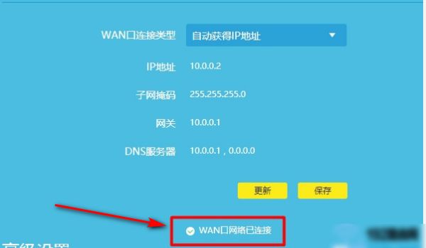

10、用电脑重新连接路由器,并登陆路由器网址设置页面,找到“上网设置”选项,看到“WAN口网络已连接”,表明无线路由器已设置成功。

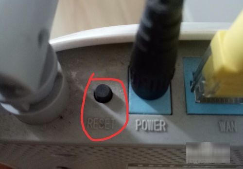

1、无线路由器后面,也就是插网线的地方,有一个标注RESET小黑按钮,它就是重置按钮,长按等指示灯全部熄灭再重新亮起时才可以松开。

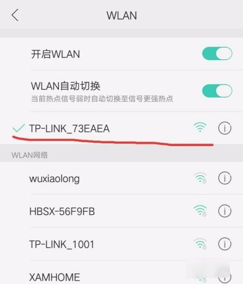

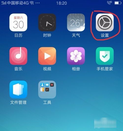

2、这时我们打开手机设置——WLAN,连接上无线路由器,这时是没有密码的可以直接连上。

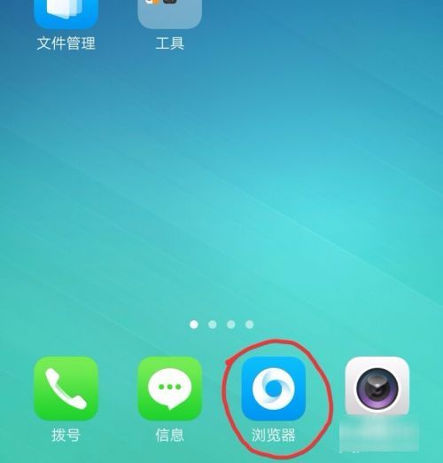

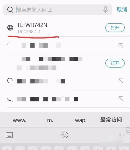

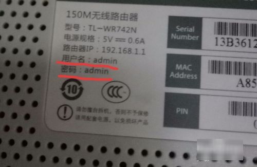

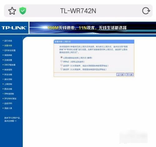

3、然后打开手机浏览器输入192.168.1.1就打开了无线路由器重置页面,如果需要输入账号密码,一般都是admin,无线路由器的背面也会有账号密码。

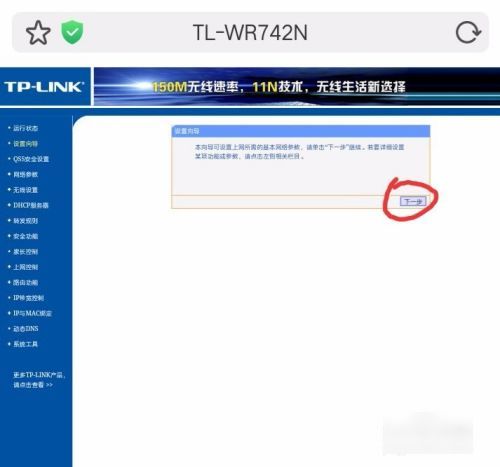

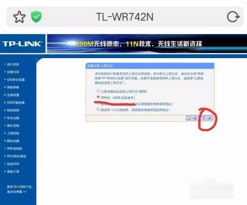

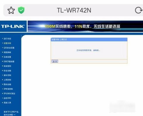

4、根据设置向导点击下一步,然后选择PPPOE这个选项,点击下一步,虽然推荐的是第一个,但第一个比较麻烦需要IP,掩码,网关等,而PPPOE就很简单快捷了。

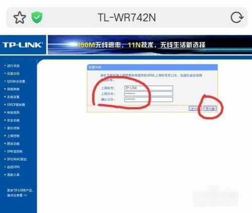

5、接着设置账号和口令,这个就很简单了,点击下一步。

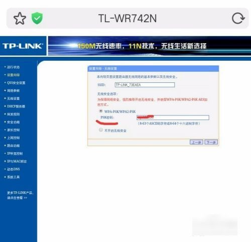

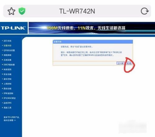

6、这时需要设置PSK密码,也就是我们的连接WiFi密码,再点击下一步,接着点击完成,无线路由器的重置就完成了。
