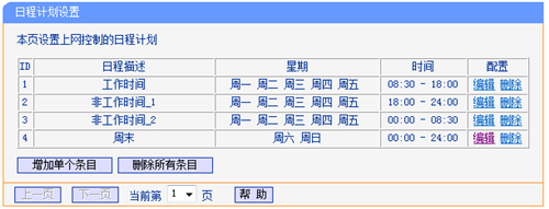

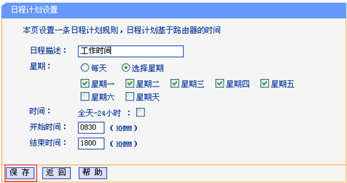

1、登录路由器管理界面,点击 上网控制 >> 日程计划 >> 增加单个条目,添加 工作时间,如下图所示:
2、按照同样的设置方式,依次添加其它时间段的规则,总规则如下:

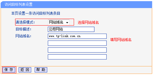

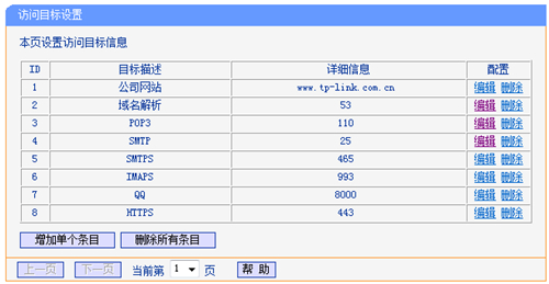

3、填写目标网站域名,点击 上网控制 >> 访问目标 >>增加单个条目,添加公司网站域名(以www.tp-link.com.cn为例),如下图所示:

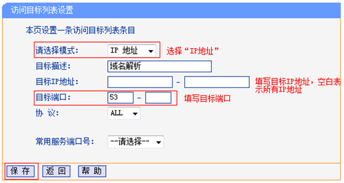

4、填写目标IP地址,添加访问目标,以添加DNS服务为例:
温馨提示:也可以在常用服务端口号中选择您需要设置的服务。
5、添加其他规则:使用邮件客户端软件收发邮件,常用端口有:25、110、53、SMTPS端口465、IMAPS端口993,QQ登录常用端口:8000,443。依次添加规则,具体规则如下:
温馨提示:本文相关参数仅作举例,具体开放的端口和目的IP地址,以实际需求为准。

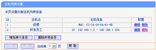

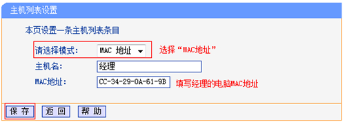

6、添加经理电脑,点击 上网控制 >> 主机列表 >> 增加单个条目,添加经理电脑的MAC,如下图所示:
温馨提示:设置经理的MAC地址,避免出现其他电脑修改IP地址获取上网权限。

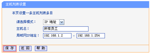

7、添加员工主机,由于员工MAC地址数目较多,逐一添加会导致规则列表成倍增长,可通过IP地址段来实现,如下图:
温馨提示:IP地址段内可能包括经理的IP地址,根据匹配规则,二者并不冲突。
设置好规则如下:

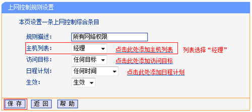

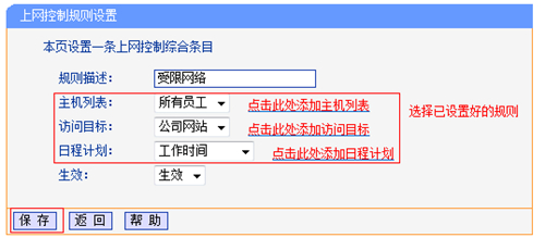

8、添加经理上网规则,点击 上网控制 >> 规则管理 >> 添加单个条目,添加经理电脑的访问规则,如下图所示:
9、添加员工上网规则,添加员工上网权限规则,以添加上班时间规则为例:

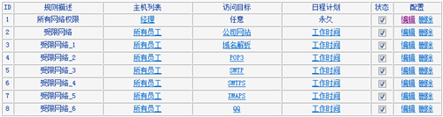

10、依次添加员工在工作时间收发邮件、登录QQ和非工作时间的访问规则,设置完成后,总规则如下:

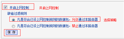

11、设置完所有规则后,点击 开启 上网控制,缺省过滤规则选择 “凡是符合已设上网控制规则的数据包,允许通过本路由”,点击 保存。
温馨提示:此处选择的默认规则按照实际需求填写,“允许”即设置的规则为白名单,“禁止”即设置的规则为黑名单。
