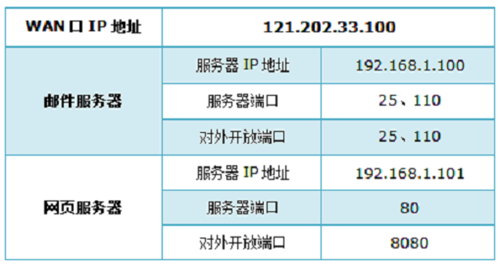

2、需求分析:需要把Web、FTP、Mail服务器的IP地址设置为固定IP地址,然后还需要弄清楚Web、FTP、Mail服务所使用的端口号,详细信息如下图所示。

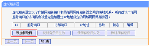

(2)登录到TL-WR886N管理界面——>点击“转发规则”——>“虚拟服务器”——>并点击“添加新条目”。

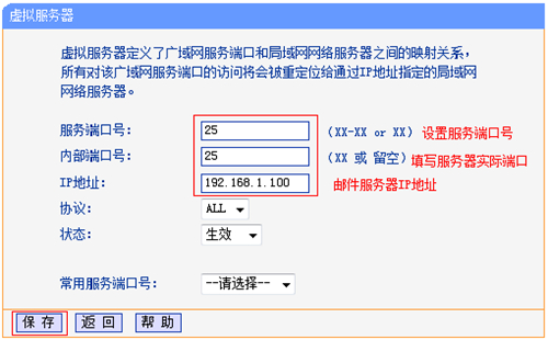

4、填写邮件服务器的“服务端口号”(对外开放端口)——>“内部端口号”(服务器实际端口)——>“服务器IP地址”——>然后点击“保存”。发送邮件(SMTP:25号端口):

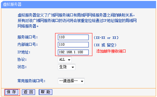

接收邮件(POP3:110号端口):
温馨提示:“服务端口号”服务端口号为对外开放端口,即Internet访问服务器使用的端口。

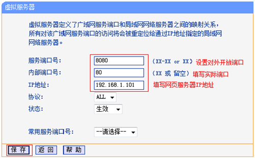

5、添加网页服务器规则。
温馨提示:服务端口号可以根据需要自行设置(如需更改,建议设置为9000以上)。无特殊需求,请将服务端口号与内部端口号一致。

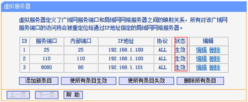

6、点击“转发规则”——>“虚拟服务器”,如下图所示表示创建成功。
7、根据以上设置,Internet中的客户端通过邮件客户端软件访问121.202.33.100(WAN口IP地址),即可访问到邮件服务器。通过浏览器访问网页服务器,访问形式如下:
