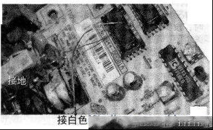

  在液晶显示器维修工作中,经常会遇到主dianyuan电源电路损坏而无配件更换的情况。此时开关dianyuan电源变压器一般完好。可以采用维修家电中常用的dianyuan电源模块来快速维修。
  下面介绍采用中华SD-2B型五端dianyuan电源模块在三星153V液晶显示器中的应用方法。
  在维修时,将原机dianyuan电源开关管去掉以便安装模块。然后将红色引线接到原机dianyuan电源开关管D极,黑色引线接到原机dianyuan电源开关管S极。绿色引线接到反馈绕组二极管负极(原控制芯片供电端滤波电容的正极)。如右图所示。
  在液晶显示器中,由于开关变压嚣通常都很紧凑,连接反馈信号很不方便?因此需要采用一根漆包线缠绕在高压变压器上作为反馈信号。在实际连接时,可以将漆包线的一端接地。
  在高压变压器中穿过一圈后,将另一端与五端dianyuan电源模块的白色线相连,如下图所示。
  若开机后有较大的噪音。可以将漆包线在高压变压器上再加绕一圈来降低噪音。五端dianyuan电源模块的灰色线为待机控制端。将灰色线与初级接地端相连后可以将dianyuan电源模块关闭。可接在待机开关上。
  在液晶显示器dianyuan电源电路中,灰色线通常悬。
