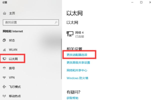

1、点击电脑右下角的网络,点击网络和internet设置。
2、点击以太网,在右侧点击更改适配器选项。

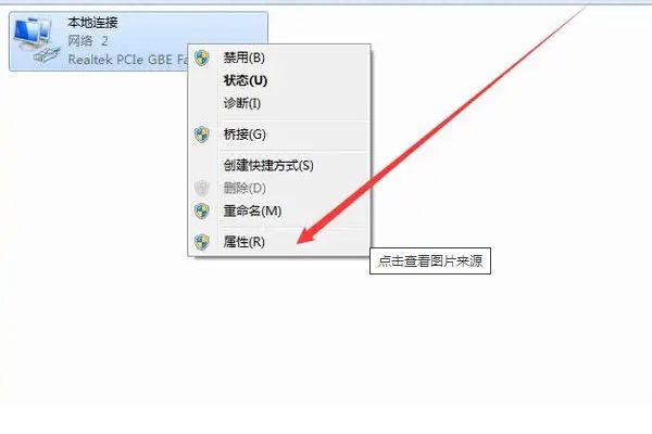

3、右键点击本地连接,选择属性。

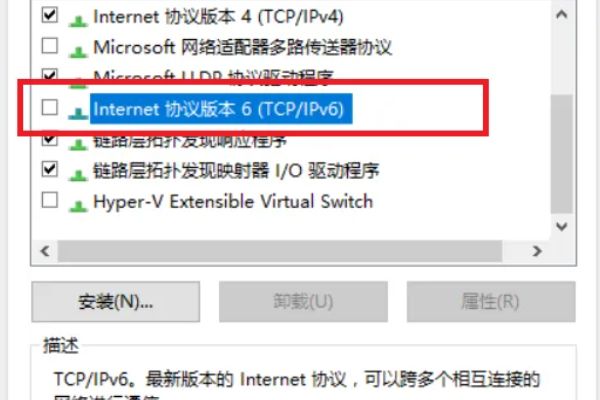

4、勾选Internet协议版本6(TCP/IPv6),如果没有该选项则表明本设备不支持IPv6协议。

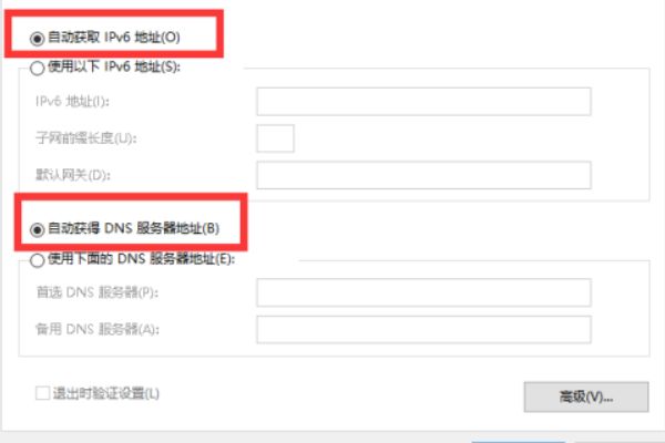

5、双击Internet协议版本6(TCP/IPv6),进入配置界面,选择自动获取IPv6地址和自动获得DNS服务器地址。

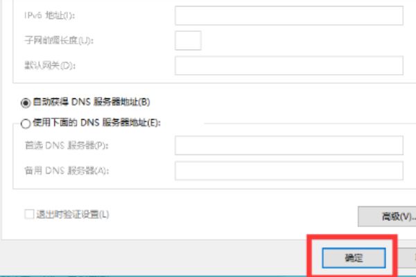

6、点击确定完成配置。

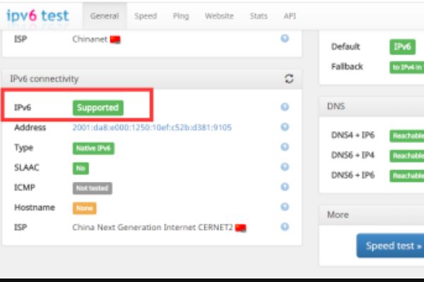

7、完成IPv6配置后,可通过https://ipv6-test.com网站查看配置情况,页面上“IPv6 connectivity”一项如果显示“Supported”,说明IPv6已通,可访问IPv6资源。
