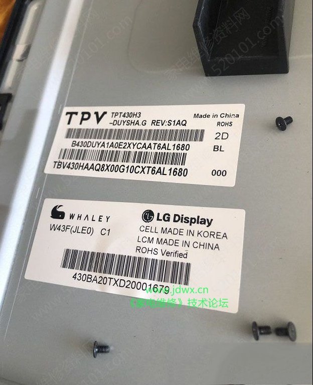

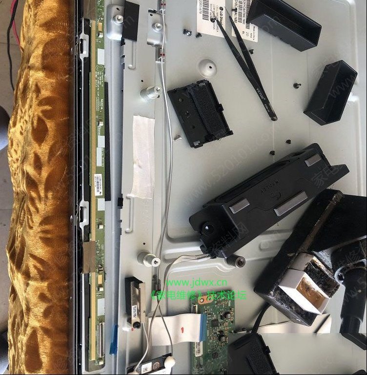

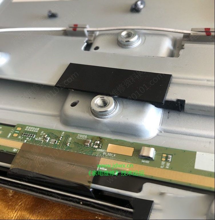

摘要: 最近收到同行送来的故障机壹台微鲸W43F液晶电视,故障表现为灰屏,拆机测量VGL、VGH电压零,拔出一边排线电压正常,边板上就几个电容,于是一个一个的进行测量,最后测出C103短路,更换后一切正常,交付用户使用。 ...
