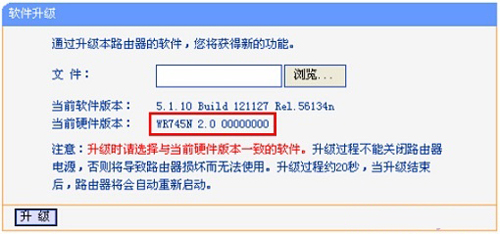

1、点击“系统工具”——>“软件升级”,在右侧界面中可以查看到“当前硬件版本”,如下图所示,系统的硬件版本是V2.0。

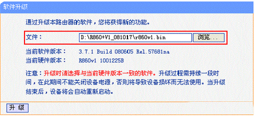

3、点击“浏览”选项,找到下载到电脑上的升级文件;或在“文件”栏内填入已下载升级软件文件的全路径文件名。
4、点击“升级”进行软件升级。
5、升级完成后,路由器将自动重启。
